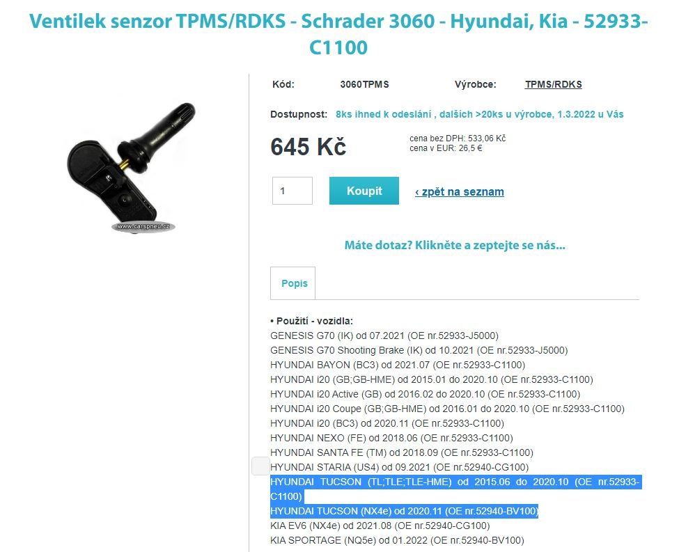

Pivisek, priznavam chybu. Z nejakeho nelogickeho dovodu ma fakt Tucson NX TPMS stale v diskoch. To sa celkom divim, pac H/K oz od toho dost upustila a prekvauje ma ze v novej generacii Tucsona to nechali
https://www.carspneu.cz/tpms-senzory/ve ... 2933-c1100

Podle obrázku z toho vyplývá, že by tam měly fungovat ty samé TPMS jako na předchozím Tucsonu TL/TLE. Každý má jiné OEM číslo, ale mělo by to fungovat.
Škoda že už nemám doma kola, co jsem měl k předešlému Tucsonu. To by mi ta to stálo je doma přehodit a vyzkoušet. Třeba jen 2 kola, co by na to NX4 řekl. :D
