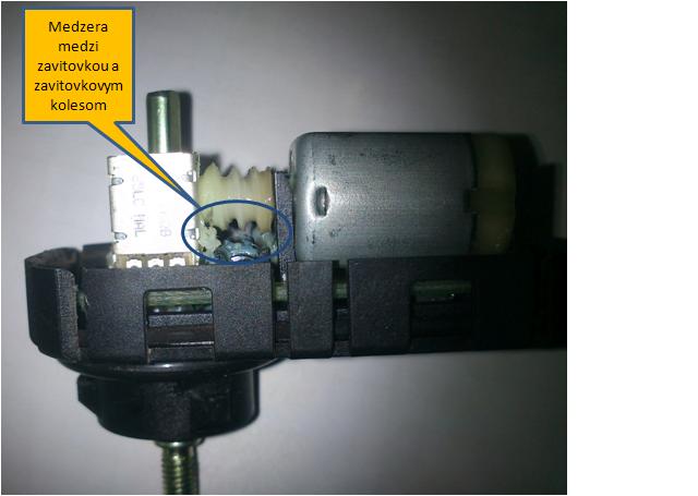

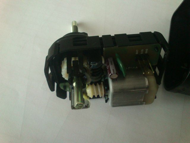

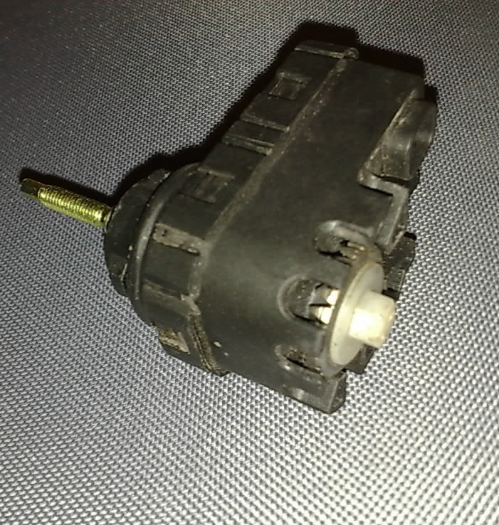

Mal som podobny problem, prestalo to fungovat na pravej strane. Vybral som motorcek podla skor spominaneho navodu (svetlo nie je potrebne vyberat). Ked som ho otvoril(je potrebne vypacit zapadky po obvode), tak som si vsimol, ze medzi zavitovkou a zavitovkovym kolesom je medzera. Motorcek sa aj tocil, ale dalej sa uz nic nemohlo tocit. Motorcek je pravdepodobne napichnuty na plosak a ked som ho pritlacil, tak v pohode drzal na mieste a aj cely mechanizmus ovladania fungoval spravne. Teraz ovladanie funguje az na to obcasne pretacanie, ale to je pravdepodobne sposobene ovladacom sklonu.
rokolo
Příspěvky: 1011
Re: Elektricke naklapeni světel
Příspěvek od rokolo »
Pěkné...takže motorek špatně drží ve svém uchycení :idea:
