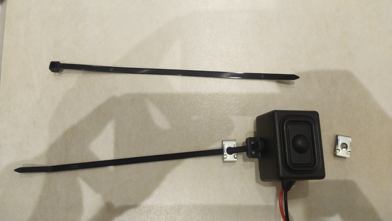

Dal jsem ho stejně jako to má WalterB, tj. až na pravý blatník, akorát s tím uchycením sem to vymyslel přes takové nástrčné matice - používají se většinou na okrajích plastů
něco jako https://pegasdily.cz/vaico-v102706 .. no viz foto, do nich se provlíkl stahovací proužky, na blatník sem raději dal ještě izolačku ať to není plech na plech.
Kabely sem musel prodloužit - na plusovej sem v místě prodloužení přidal ještě vypínač (rodiče mají psa, tak kdyby mu to vadilo a taky pro případy nabíjení akumulátoru viz manuál), ale ještě by bylo sichr dát pojistku k místu kde je akumulátor, protože teď tam mám metr a půl drátu co není jištenej proti zkratu, třeba kdyby to kuna ignorovala a ty kabely ke KEMO rozkousala... jsem pedant elektrikář amatér tak dělám spoustu kravin navíc.

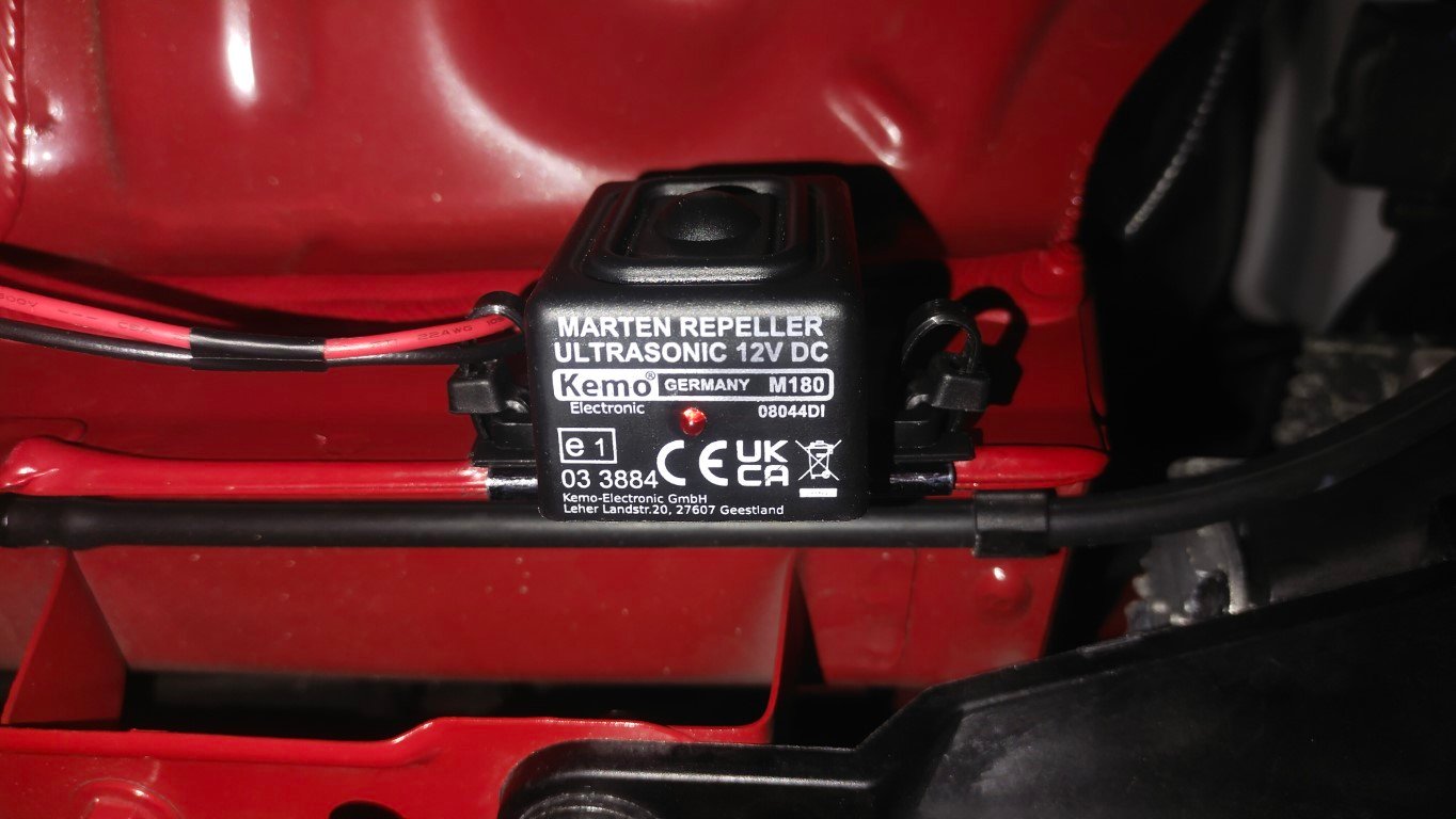

jak jsem to protáhl, ještě bez nátěru na černo :)

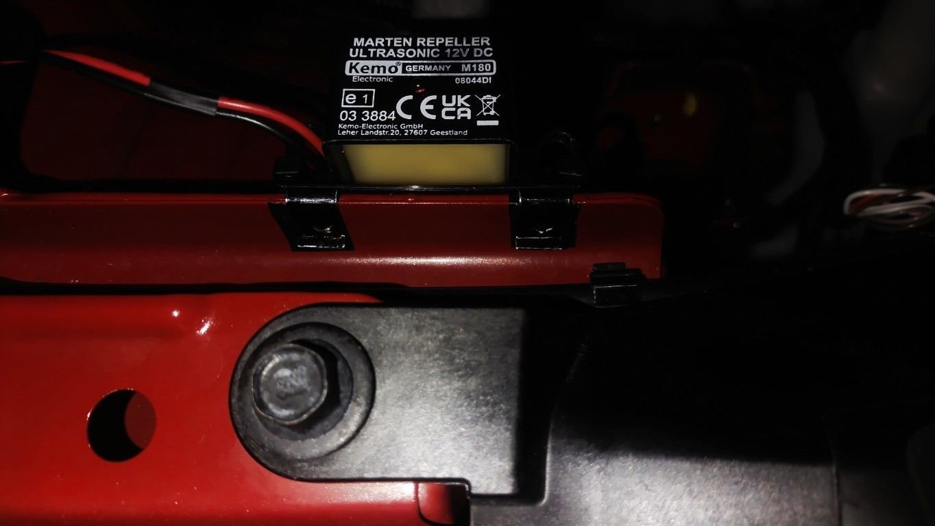

nasazeno pohled přes blatník, ten šroub je už tuším světlo
ještě jiný úhel, ty pásky sem neustřihl na krátko a ohnutím zpět mi to drží i kabel, nahoru sem pak musel vtlačit zbytek pásku aby to bylo pevnější
