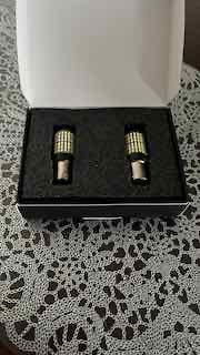

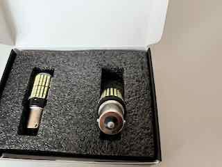

Ak by mal niekto záujem a bol z okolia TT GA tak predám.
Jedná sa o sadu 2 LED žiaroviek bielych BA15S (1156) P21W.
Sada je nová nepoužitá !!!
Hyundai i30 Combi PDE 1.5 T-GDI MHEV 7-DCT STYLE Silky Bronze
Hyundai i20 BC3 1.0 T-GDI 7-DCT STYLE Lucid Lime
