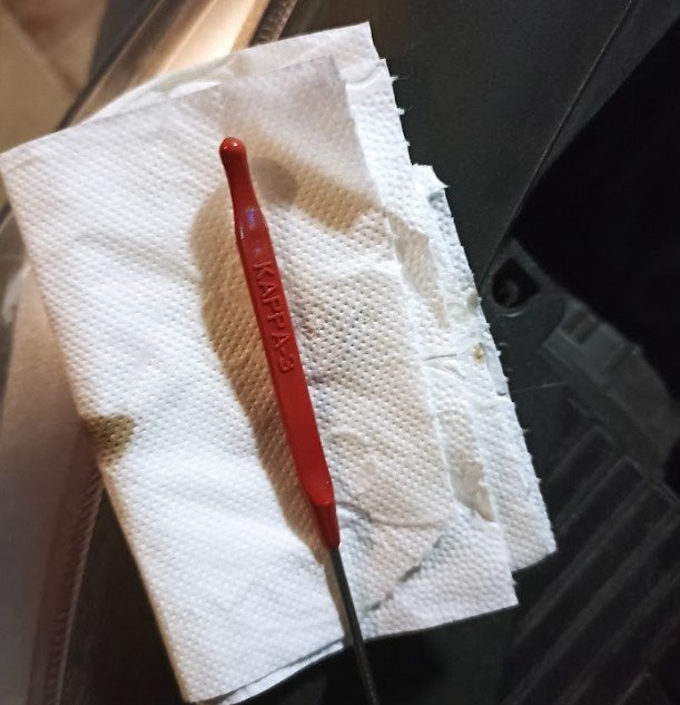

Re: Zlomená mierka oleja
neviem presne aka je v i30PD v roznych motorizaciach, tato je v 1.0TGDI CVVDAxel.Foley píše: 19 pro 2022, 15:21 Mexican: Viděl jsi někdy, jak vypadá měrka u i30 PD? Od té v Ácovi se liší. Hodně. Tohle vlákno totiž není o tom, zda kontroluješ olej teplý, vlažný nebo studený, je o konstrukci měrky, která je na kosočtverec. Což někteří (zřejmě) nepochopili a hádají se o exkrementu.
- mierka.jpg (63.74 KiB) Zobrazeno 1533 x

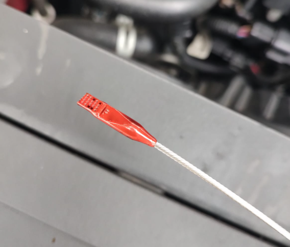

Tak to jsem rád, že mám na 1.5 DPi normální celokovovou měrku...

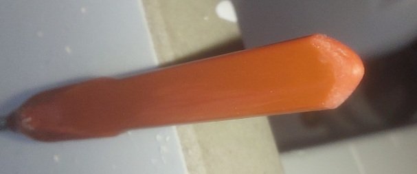

Důvod proč někomu zlomila je asi špatná jakost toho plastu. Při pokusu o zkrácení tak křehká mi nepřijde, že by mohla tak snadno zlomit.
Výsledek bohužel nic moc. Je pořád cítit velký odpor, zřejmě špatný tvar té trubky.
- 20221223_110423.jpg (14.64 KiB) Zobrazeno 1356 x
- 20221223_110358.jpg (25.1 KiB) Zobrazeno 1356 x
a nemohl byste tu měrku změřit někdo kdo jí máte celo kovovou ?
Snad by se dala jako náhradní díl koupit.

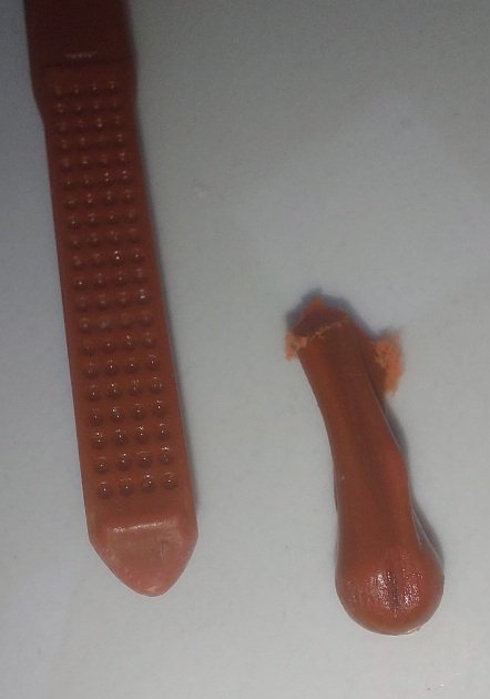

Ahojte, tak sa hlásim do klubu
Prosím Vás pár dotazov snáď ne stupidných, vedeli by ste poradiť?
• ten ulomený diel zostal vzpriečený v tom potrubí, jak ho dostat ven?
• ak by sa ho podarilo pretlačiť ten kus plastu dolu do olejovej vany može jazda poškodiť motor? Princíp by mal byť že klikovka naráža do oleja a tým ho rozprašuje takže teoreticky može nejak ten kúsok dostať do motoru alebo je to blbost? Je nebezpečné s tým jazdiť?
• jazdil niekto bez měrky teda bez uzavreneho hrdla na merku / stríká olej za jízdy?
Ten ulomený kus spadne do olejové vany. Z mého pohledu se vlastně nic neděje, protože sací potrubí má sítko a pokud je v pořádku tak to nemá šanci projít. Tedy buď si to tam bude hezky plavat nebo s výměnou oleje to také odejde. Někdo kvůli tomu sundává olejovou vanu, ale myslím že je to zbytečné.
Já bych vznesl dotaz na servis nebo raději zastoupení
protože se to zdá jako systémová chyba.
