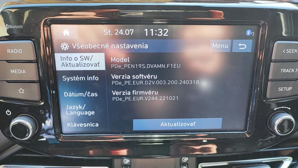

patro16
Příspěvky: 81
Registrován: 22 lis 2023, 10:38
Re: Aktualizacia pre Rádio s 8” dotykovým LCD displejom bez NAVI MY21<
Příspěvek od patro16 »
foto z ineho fora
update 240318.jpg (32.74 KiB) Zobrazeno 3897 x

Tak som to vyskusal, najprv mi hlasilo, ze mam nainstalovanu novsiu aktualizaciu. Pomohla zmena z 134.100.240318 na 334.100.240318, aktualizacia uz presla v poriadku.
Po aktualizacii som nemusel nic nanovo nahadzovat, vsetko ostalo zachovane, aj bezdrotove AA funguje. Vsimol som si zmenu, ze datum sa uz neoddeluje ciarkou, ale opat bodkou.
Pre pokoj na dusi, odporuca sa po kazdej aktualizacii spravit factory reset :)
