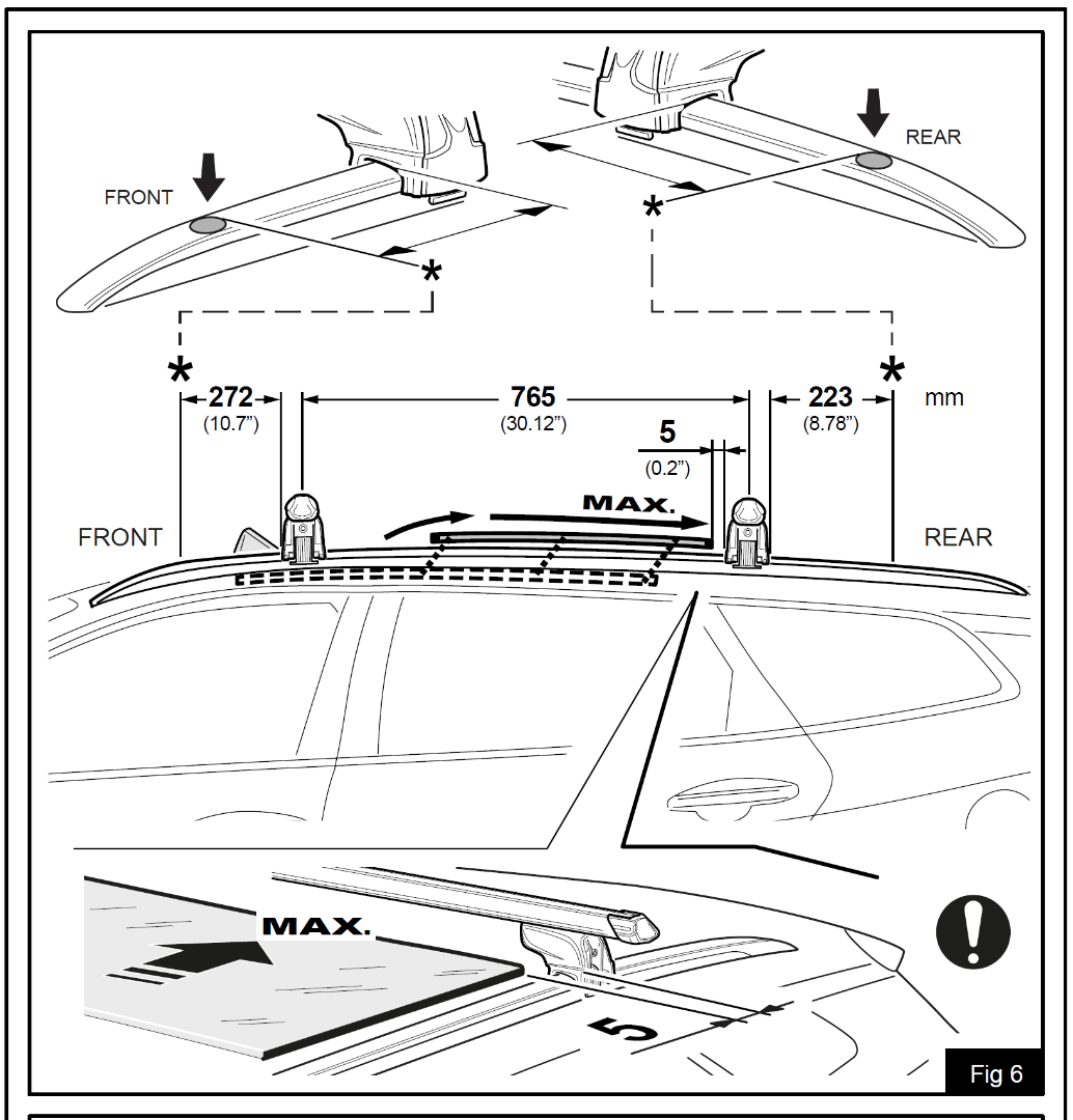

Ahojte, podľa montážneho listu od Hyundai sa priečniky na Hyundai i30 kombi montujú 272 mm od konca záslepky na strešnej lyžine. Zároveň je tam vyobrazené na obrázku, že poloha priečnika je cca. 70 -100 mm od stredového stĺpika smerom dopredu, teda nad dverami vodiča. Nech meriam akokoľvek, tak 272 mm od konca prednej záslepky mi vychádza až za stredovým stĺpikom, teda na začiatku zadných dverí. Momentálne mám predný priečnik nad stredovým stlpikom, ale po namontovaní strešného boxu som chcel zlepšiť aerodynamiku, a chcel som priečnik posunúť mierne dopredu, asi tak ako je to vyobrazené na montážnom liste. Lenže podľa metra to nesedí
Ako to vidíte vy?
Ako to vidíte vy?

Mají to blbě, přední příčník se nad B-sloupek nemontuje. Správně je 270 - 280 od začátku hagusu (lyžiny).
Nevím, jak u i30, ale u Tucson-a TL jsou z vnítřní strany hagusu vpředu i vzadu dvojice dírek s roztečí cca 100 mm (nemám změřeno). Příčník montuji mezi dírky, vychází to přesně na uchycení.

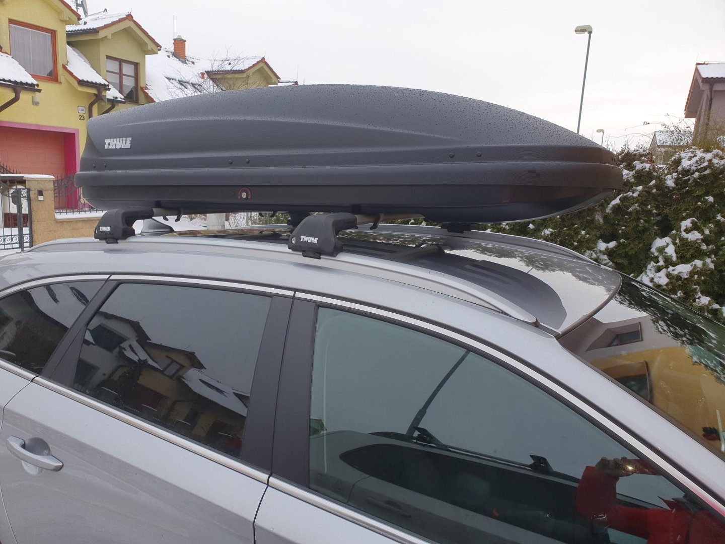

Ak to majú nesprávne zakótované, tak by som bol rád, lebo posunutím predného priečnika do polohy nad predné dvere, by posunulo predný priečnik nižšie a vylepšilo aerodynamiku.
Len reakcia na tvoj názor, tak na mojom Tucsone JM 1. generácie sú originálne strešné pozdĺžne nosiče také, že predný priečnik vychádza vlastne až za B stĺpik a iná možnosť tam nie je.
Priečniky som nekupoval od predajcu Hundai ale Thule Edge WingBar.
Montoval som to na auto podľa návodu od výrobcu a takto to vyzerá.
