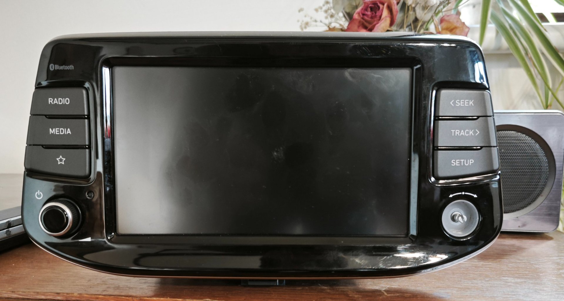

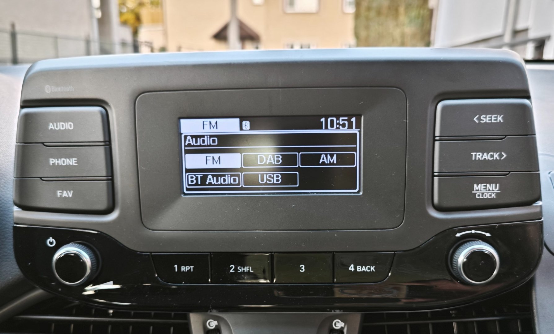

Zdravim vsechny
Prosim o radu mam
I30 III po faceliftu socialni verzi 2021 s radiem s bluetooth s cernobilim displejem s ovladanim s volantu a chtel bych ho vymenit za 8" bez navigace 96160G5510RET.
Mam dotaz jestli ke vymena mozna a jestli bude fungovat car play??
Dekuji Martin
Prosim o radu mam
Dekuji Martin
- IMG_20251018_115023.jpg (211.4 KiB) Zobrazeno 7743 x
- IMG_20251018_114949.jpg (203.45 KiB) Zobrazeno 7743 x
Re: Výmena 5" rádia za 8" originál rádio
vymena mozna je ale minimalne ti nebude fungovat cuvacia kamera kedze nieje vo vybave a s velkou pravdepodobnostou nebudes mat gps modul s antenou ktory maju aj auta s tymto 8" displejom bez navigacie na nastavenie hodin.
tu to mas velmi dobre spracovane: https://hyundaiklub.sk/viewtopic.php?t=114
ci pobezi carplay bezdratovo/dratovo zalezi na verzii toho noveho 8" radia - je viacero HW revizii.
Fungovat bude, tie piny si rovnake ako v navode. Treba si ale dokupit gps modul, usb hniezdo a kabel pre spojenie s usb hniezdom.MartanF píše: 18 říj 2025, 11:53 Zdravim vsechny
Prosim o radu mamI30 III po faceliftu socialni verzi 2021 s radiem s bluetooth s cernobilim displejem s ovladanim s volantu a chtel bych ho vymenit za 8" bez navigace 96160G5510RET.
Dekuji Martin

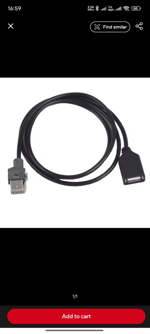

Ješte mám dotaz Pokud nechci řešit usb hnizdo a použiji kabel( v příloze), ktery zapojim primo do radia a přiopjim mobil tak carplay bude také fungovat??
