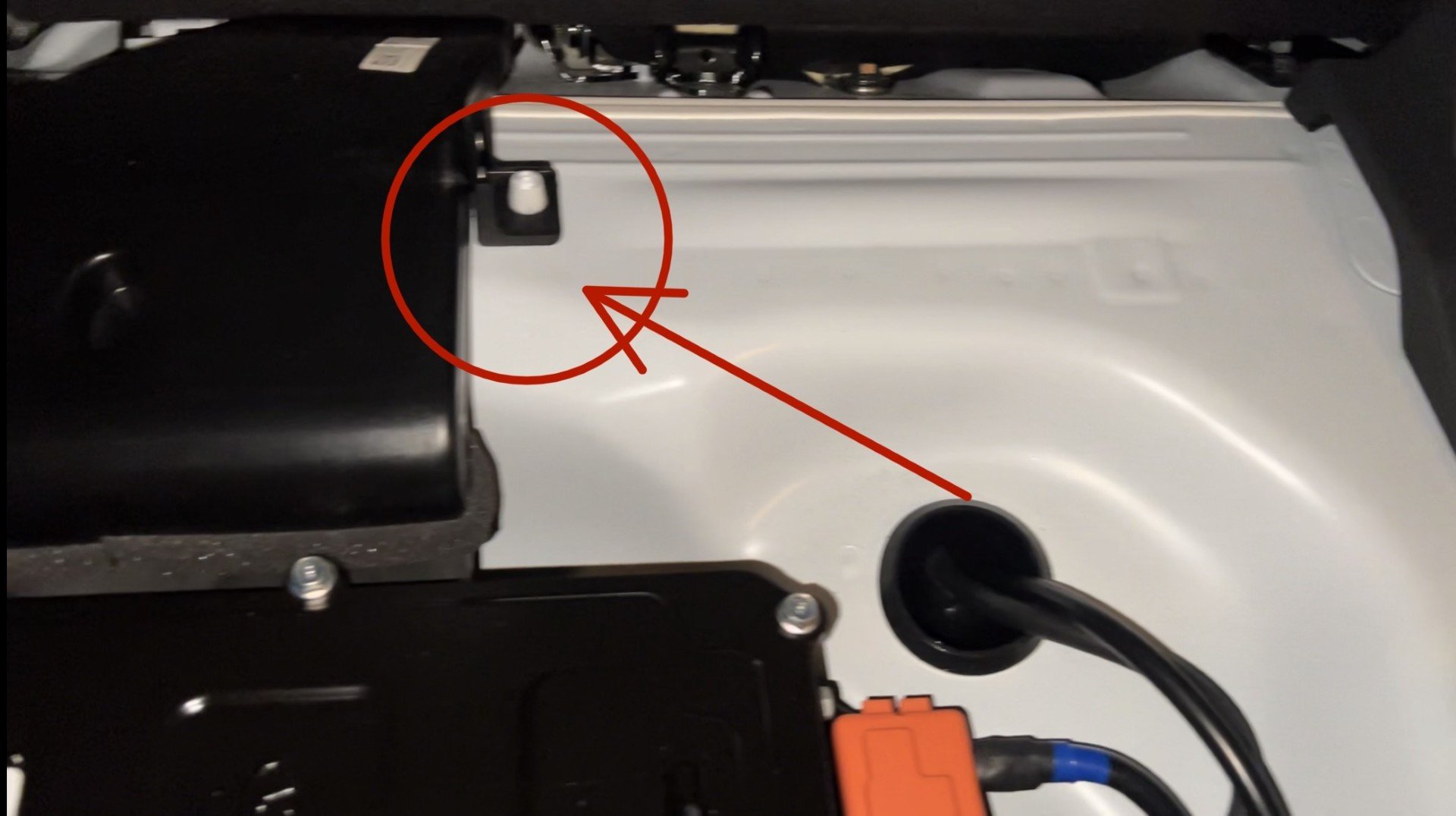

Pridávam sa ku váknu - i30 fb, 1.5 TGDi a posledný pol rok tiež počujem pukanie / klepkanie zo zadnej časti auta.
Najprv som si myslel, že je to pláto, tak som ho podlepil textilnými nálepkami z ikei, nepomohlo.
Potom som si myslel, že sú to veci pod vekom kufra - mal som tam momenťák, tak som myslel, že to klepoce, obalil som všetko pod dnom kufra, nepomohlo.
Nepomohlo ani skontrolovanie dotiahnutia dna kufra - to bolo napevno.
Nepomohla ani rada o gumách na 5. dverách, ale pošrouboval som ju a aj podlepil... stále nič.
Nakoniec som dal dole dno kufra a našiel túto skrutku povolenú. Stačilo ju dotiahnuť rukou, nie na fest, predsalen, je to plast... a pukanie / klepkanie prestalo.
Hádam to niekomu pomôže.

Dotažení plastové matice držáku u 48V baterie mi pomohlo, díky moc za radu.
