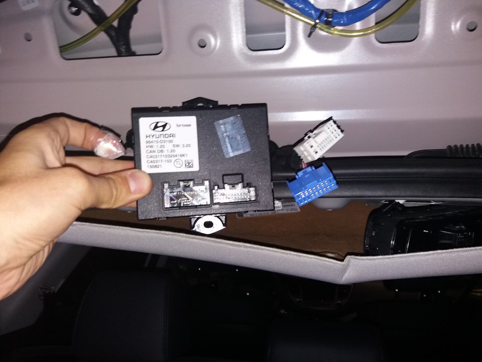

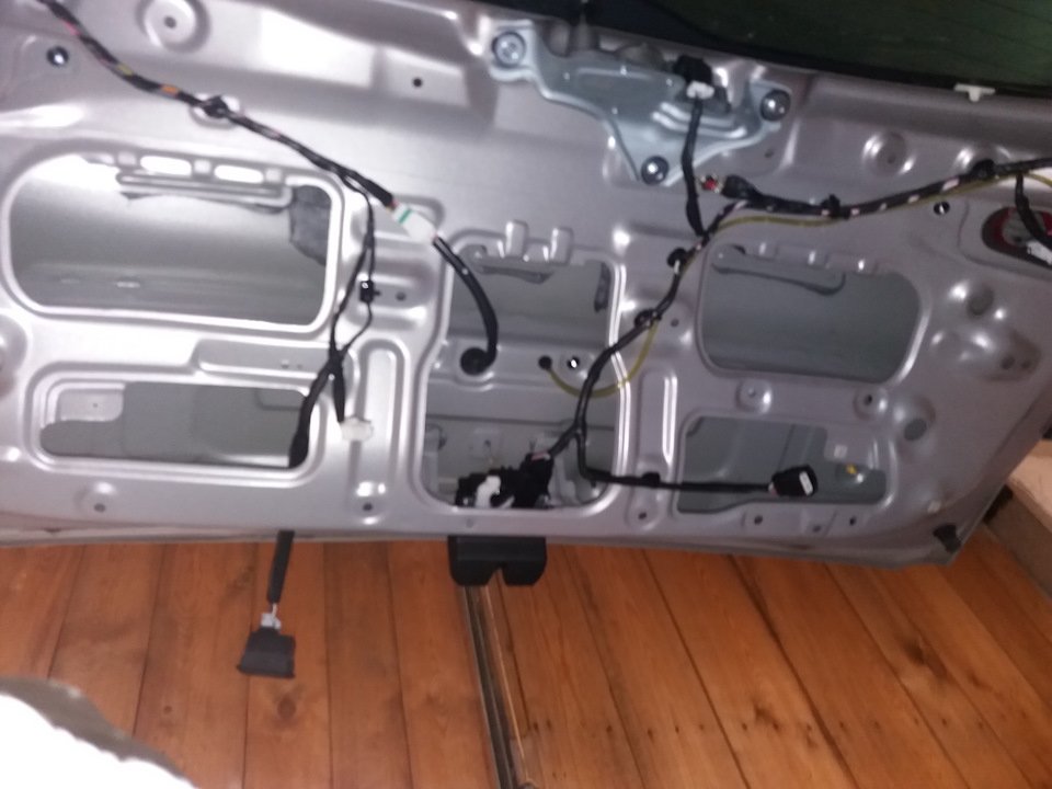

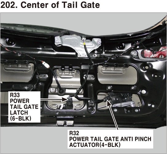

Příspěvek od Syr »
Treba googlit
kufor 8.jpg (59.14 KiB) Zobrazeno 1786 x
kufor 3.jpg (98.69 KiB) Zobrazeno 1786 x
kufor 4.jpg (87.25 KiB) Zobrazeno 1786 x
