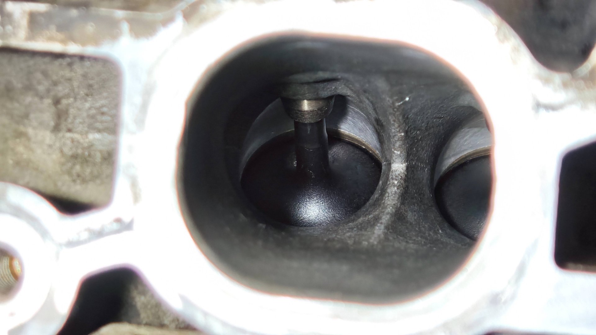

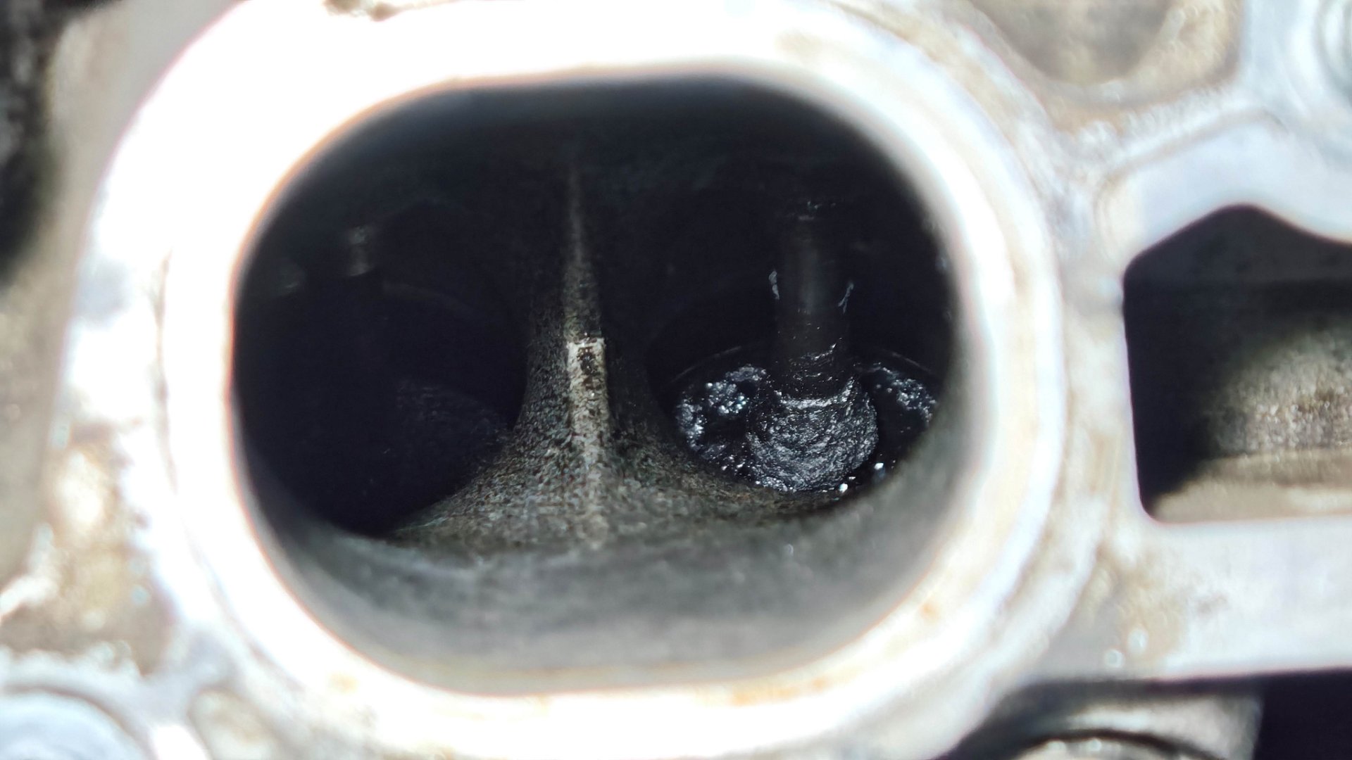

Tak po několika mailech a telefonátech se servisy co dělají walnut blasting a řekli si cca 13k, tak jsem se do toho pustil sám. Cca 7 hodin práce, ale to jenom proto, že jsem měl jako vždy Murphyho za zády a musel jsem řešit několik nenadálých situací, jako např. prasklá prodlužovací trubička na pískovačce a tak. Použil jsem pískovací pistoli za 200,-Kč, kterou jsem si musel trochu upravit, dále kompresor na 8 barů a 50l zásobníkem, obyčejný vysavač, nástavec na sací komoru, drcené skořápky 0,4-0,8 mm, dále BG čistič škrtící klapky, zadrhovací pásky a vrtačku. Trochu jsem neodhadl spotřebu abraziva a tak mi z 25kg zbylo ještě tak 23kg.
Tady jak to vypadalo před:Obrázek
A takhle se to snad povedlo: Obrázek

Ale dobra prace !
Kdybys byl pobliz usteckyho kraje, nechal bych si i od tebe říct.
Příspěvky: 20973
Re: Walnut blasting
C4r10s: Skvělá práce =D>

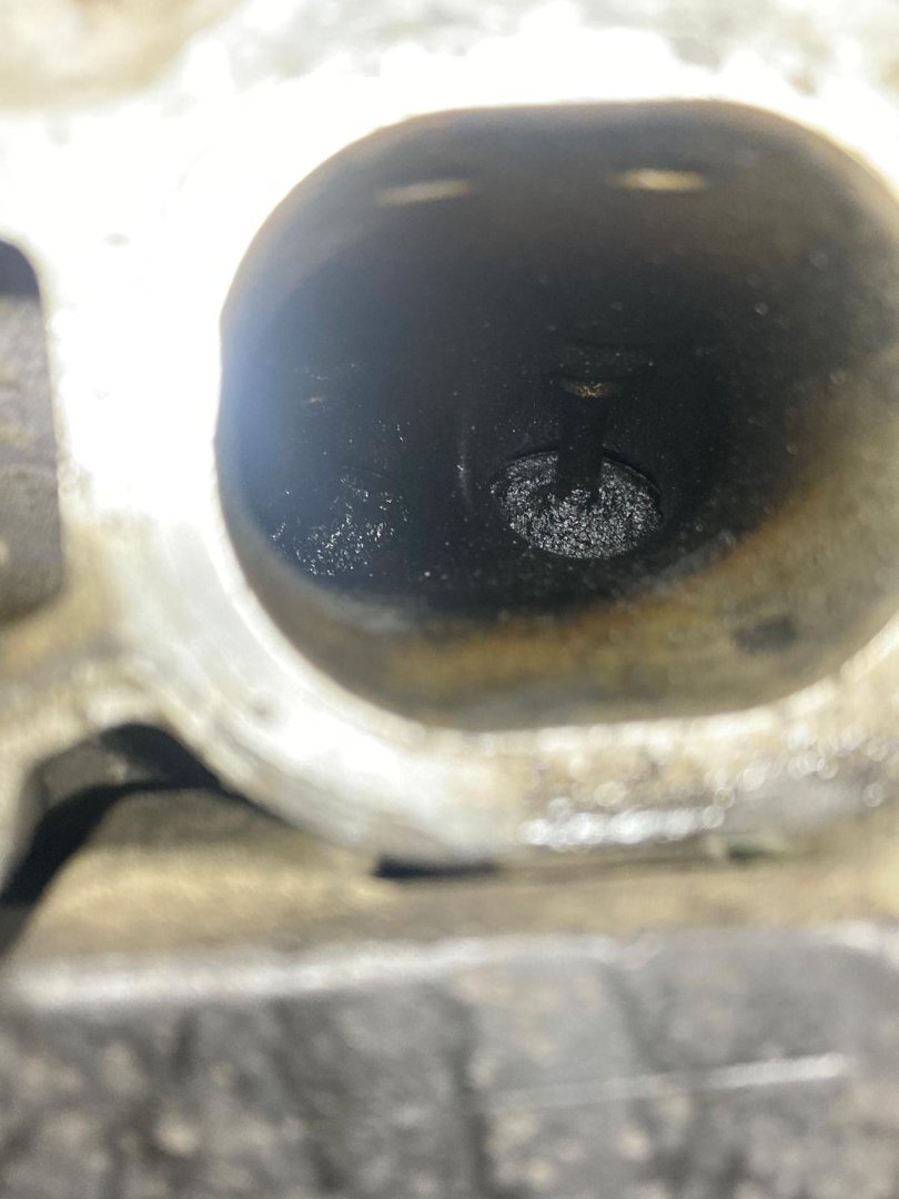

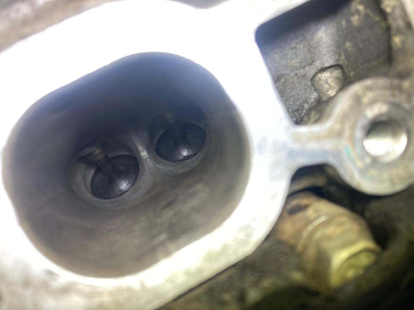

Tak nakonec jsem se ozval svemu mechanikovi a zeptal zda by si netroufl mi vycistit sání.
Tak se do toho pustil, nylonovy kartac , cistic na karbon a vysavac a musim rict ze udelal fajn job.
Jeste jsme dali nove svicky a auto zas pekne linearne tahne nez nejakych cukancu :)
Příspěvky: 20973
Re: Walnut blasting
Krásná práce =D>
