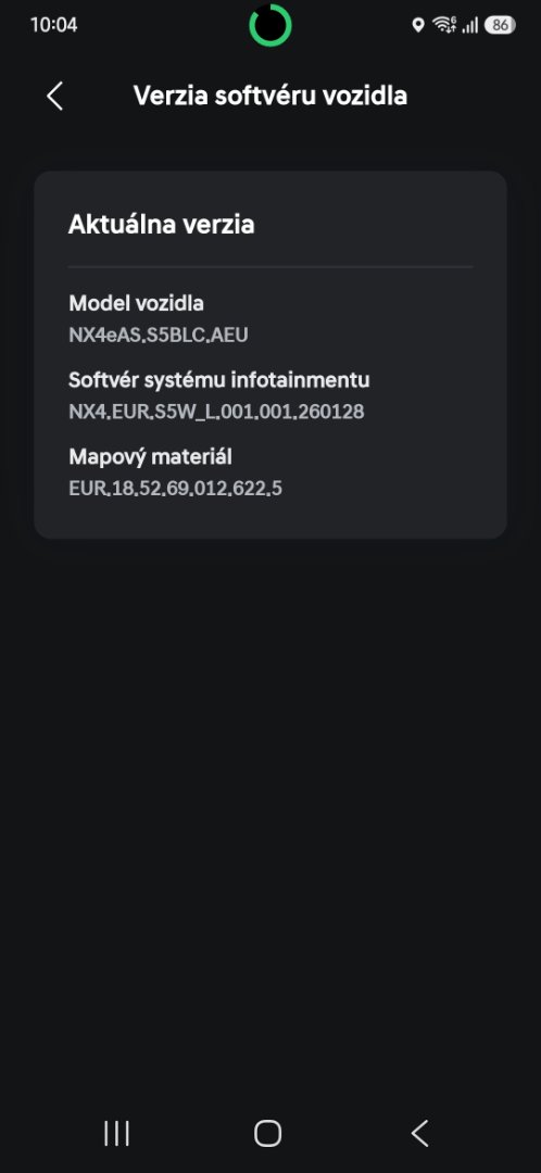

Je vonku nova aktualizacia infotainmentu pre NX4 2020 - 202X - 07/2026
info pre SK: krizovatka D1-D4 tam nie este nie je ...cize to odklana na staru senecku
- Screenshot_20260707_100427.jpg (26 KiB) Zobrazeno 2399 x

Re: Vstavana navigacia v NX4
Jeden postreh...
V druhej polovici júna mi vypršala platnosť trial verzie bluelink PRO. Tesne pred koncom platnosti programu zbehla ešte jedna relatívne malá OTA aktualizácia SW ccNC infotaimentu ale bez mapových podkladov. Takže mám základnú verziu SW rovnakú ako je teraz uvedená aj v júlovej aktualizácii ale staršiu verziu máp (asi februárovú). Pripravené USB s aktualizáciou mi auto odmietlo s tým, že najnovšia verzia je už nainštalovaná. Aktualizačný algoritmus evidentne porovnáva len základnú verziu SW z pripojeného USB kľúča pričom neberie do úvahy aj verziu mapových podkladov. Takže pri takejto situácii bude potrebné aktualizáciu vynútiť a aby spolu so staronovým SW aktualizovalo tiež mapové podklady.
jj, mi ta červencová aktualizace přes ccnc přišla do auta už někdy na konci května.... a je tam verze map starší než teď v tom usb balíku.... ale v kontextu že mám aktivní výpalné a online mapy je to jedno... ale je to divná logika že vzduchem pustí jiný balík než pak na USB... no
Ja som aktivoval len Blue Link Plus.. tam to on line poskytuje len premávku, počasie a nejaké základné SW aktualizácie bez OTA update máp. Takže USB som musel použiť. Pričom update bol podstatne rýchlejší.. v zásade stačilo cca. 2 hodiny a pýtalo si reštart.
