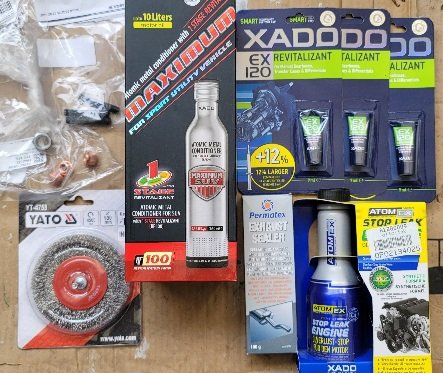

Tak turbo dnes odoslané, zajtra bude doručené. Včera som začal čistiť výfukové kanáliky na hlave a drieky ventilov. Nepáči sa mi, že presakuje cez guferka a voditka olej zvrchu. Je cierny, takže ešte pozostatky zo starej naplne oleja. Mám ich kúpené v rezerve ale vymena by znamenala dekel, vackovice, vrchne rozvody dolu. Do toho sa mi nateraz nechce. Takže postup zatiaľ zmodifikovany: vycistim s čističom brzd a xadom antikarbonom(uz mam tri válce spravené) a po montáži potrubia s turba a prvom naštartovaní s preplachovym olejom to len nechám bežať na volnobeh polhodku a vypustim, nalejem Motul 8100 s filtrom Mann,pridám Xado Revilizator 360ml+Xado Atomex Oil leak stop a šetrným spôsobom ubehnem prvých 500-1000km. Ďalej už plné využívanie až do ďalšej výmeny oleja po roku. A uvidíme ci to pomôže, alebo nie. Po tejto dobe odmeriam zasa kompresne tlaky. A podľa možnosti konečne namontujem toho Ebra Hydronic 4kWn co mam kupeneho par rokov a zapojím tie budíky na tlak a teplotu oleja a meranie tlaku v turbe.(tie mám kúpené ešte dlhsie) ](*,) nech sa motor nenici studeným chodom a mám parametre pod kontrolou. :-k . Odlucovac olejových par je uz na ceste uvidím ako sa mi to tam podarí napasovať. Po tomto by sa niečo málo byt ešte čistejšie bez oleja, s lepším ochladzovanie účinkom intercoolerak olej na jeho vnútorných plochách zhoršuje jeho účinnosť. Inac tie výfukové ventile sú na tie km vo veľmi dobrom stave čo sa týka karbonu, uplne minimum na driekoch. A sacie budú tiež, to zaslepenie EGR funguje na 100%.

Ďalšia zásielka dorazila, ale okrem kotúča príde na rad až neskôr.
