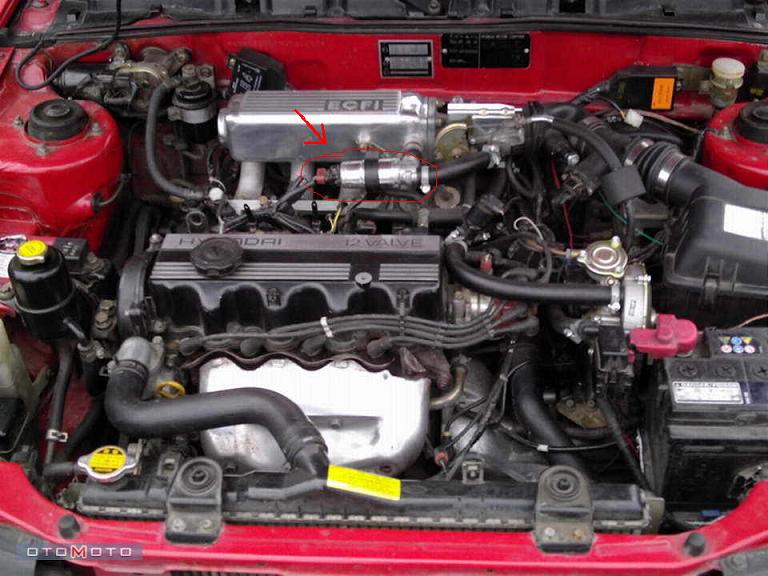

Shelby_nr
Příspěvky: 170
Registrován: 07 úno 2008, 23:53
Re: Skupátko je konečně doma ale... podchlazuje :(
Příspěvek od Shelby_nr »
nazdar yuri, mozno ti vyriesim jednoducho problem, aspon dufam, mam to 100% overene na mojom scoupe.....
tak ako vidis ten volnobezny motorcek sa sklada z dvoch casti...jedna cast kde vyustia obe hadicky, a druha cast kde sa pripaja konektor, ja ked som to mal rozobrate a potom nasledne zlozene, som zistil ze ono sa da tymito castami tocit, a najlepsie to uvidis ked mas motor zapaty co to robi. :D/ ..napr. : potocis ventil do jednej strany otacky padaju az ti zdochne motor, pootocis do druhej strany otacky sa ti vracaju na 850-900, otacas dalej ti stupaju na okolo 1000 -1100..a pootocis este viac tak ti otacky vybehnu na 1200 a od tej polohy ti zacnu skakat v intervale 800 -1200....
tak skus pootocit tou castou kde je zapojeny konektor, prajem vela uspechov, mne tak skakali otacky 800-1200 a som si ich tymto sposobom ustalil na 850 8)
Hyundai Scoupe Ls, 65kW
Yurii
Příspěvky: 3430
Příspěvek od Yurii »
Tak bohužel tímhle to nebude,u mne s tím volnoběžným ventilem točit nejde i kdybych se po.... :(

Shelby_nr
Příspěvky: 170
no to asi je tym te ste to este nemali rozdelane...a mate to zablombovane, ja som to mal rozobrate, a a aj som to zmontoval dokopy, a funguje to jak ma...
