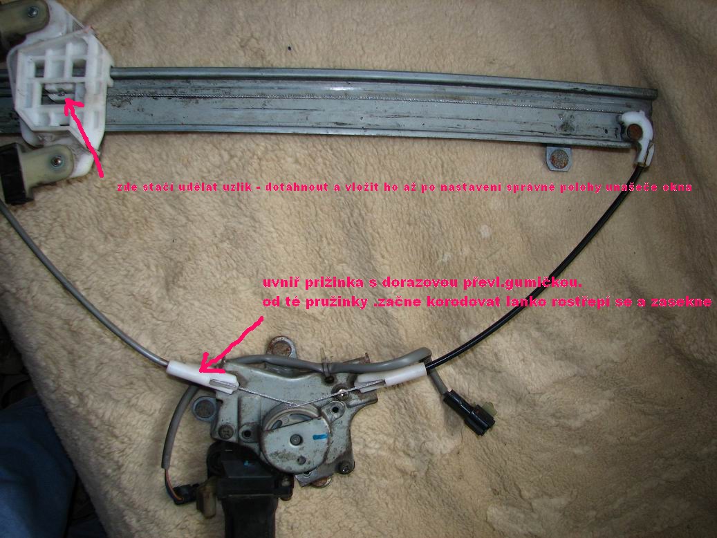

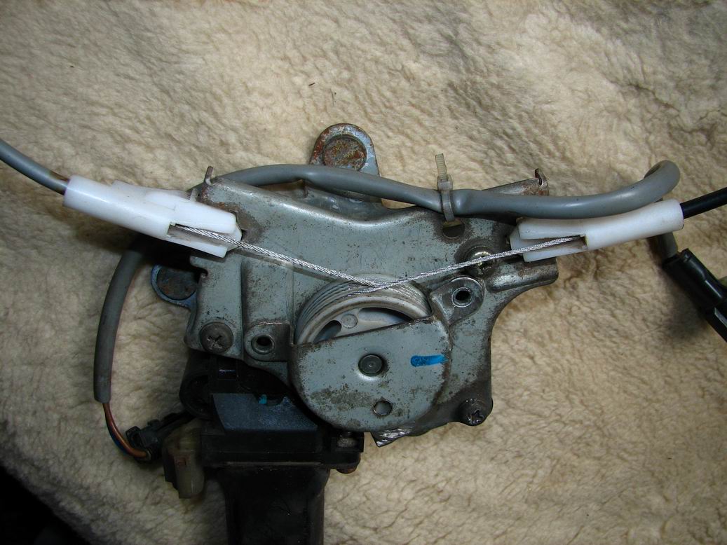

mayq píše:No je to lanko ako na brzdach na bicykli (kole) aspon mne to tak prislo no a jednoducho bolo roztrhnute, rozstrapkane. Tie lanka su tam 2.
lanko daj rovnaku dlžku konec hrubej koncovky daj do navijaka a druhy konec daš do urobenej koncovky. kúsok 2až3mm hrubkx prevrtaj dierku podľa hrubky lanka a poriadne to sklepni. Ja som menil na oboch okien a ide.

Zdravím,
dejte si pozor na to lanko z kola,napoprvé mi dali v cykloprodejně silnější průměr lanka a pak to mělo šílený zvuk.musel jsem to předělat.Lanko koroduje většinou od těch ocelových pružinek (podobných jako v propisce), které tlumí dorazy před vstupem do el.navijáku.
Problém je též při nahradě nýtů navijáku šrouby.(elektromotorek nesprávně dosedá a deformuje celý mechanizmus)Pozor též na roztřepené lanko, po zkrácení již nejde provléci pružinkou a vstupní dirkou k navijáku.Nejlépe provléci kompletně celým mechanizmem a potom zkrátit. Doba opravy cca 1,5 hod.
