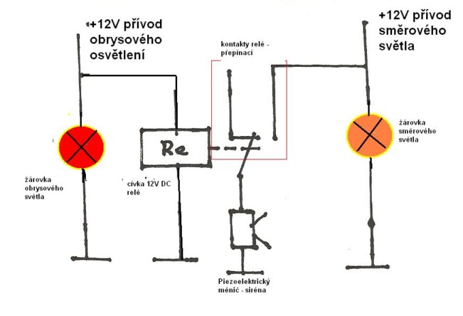

Pípání,houkání při dálkovém ovládání zámku.
Napřed opáčko.
1)když vystupujeme z auta a vytáhneme klíč ze skříňky zapalování, tak se vypnou obrysová i potkávací světla(denní svícení)
2)dálkové ovládání zamkne impulzem všechny zámky.
3)pokud jsou všechny dveře správně zavřené, nejsou sepnuté dveřní spínače, tím také nesvítí vnitřní osvětlení ani v kufru, potvrdí směrovky 1x bliknutím zamčení.
4)když jsou některé dveře nedovřené, ale zámek zamkl (dveře nejdou sice otevřít, ale nejsou dovřené), směrovky nebliknou. Teprve po domáčknutí do správné polohy dveří, směrovky potvrdí zamčení vozidla.
5)Otevření je potvrzeno zablikáním směrovek 2x
Závěr. Odebírat signál ze svazků k zámkům nedává pravdivý signál o zamčeném vozidle. Přišel jsem na jednoduchý způsob jak (podle bodů 1 až 5) napájet piezoelektrický měnič(sirénu) v závislosti na stavu zamčení. Zkusím to napřed zrealizovat a pak dám vědět i s detaily zapojení.
Jak na to půjdu? Můžete to někdo zbastlit souběžně.
1) Použiji zadní skupinové světlo, kde jsou jak obrysová, tak směrová světla.
2) Na přívod (+) obrysových světel připojím cívku 12V relé s přepínacími kontakty. Druhý vývod cívky ukostřím(-).
3) vývody kontaktů budou zapojeny tak, že když budou zapnuta obrysová světla bude procházet proud cívkou a kotva relé přitažena. Rozpínací kontakt přes který bude vedeno (+) napájení od žárovky blinkrů bude rozpojeno a do piezoelektrického měniče (sirény) nepoteče proud. To je proto, aby při zapnutí směrovek za jízdy nehoukala siréna
4)Pokud zhasne vnější osvětlení (obrysovky), relé odpadne a signál od směrovek podle bliknutí vybudí sirénu.
Je potřeba jen zjistit odběr sirény, při bliknutí, jestli odběr nevyhodí pojistku žárovek blinkru. Jinak by bylo nutné použití ještě jednoho relé a zvláštního napájení Stačí změřit odběr na 12V voltovém zdroji, nebo přímo na baterii auta měřákem proudu. No kdo holt nemá musí poprosit nějakého elektrikáře.
Jo a bacha na garančku.... je to přece zásah
Napřed opáčko.

Re: Zvuková indikace zamknuti / odemknuti
Ahoj,
zdravím zde všechny
Taky by mě zajímalo jak se to potvrzení pípnutím udělá. Sice tomu nerozumím (až tak:) ale takhle jednoduše to určitě nepůjde.
Bude to fungovat pouze v ideálním případě na předfaceliftové verzi. Po faceliftu kdy světla svítí ještě 30 s po odebrání klíčku.............
Kdy to bude zlobit:
1, po faceliftové vozy nepoužitelné
2, když zastavím někde kde budu překážet a pustím varovné směrovky- bude to píííííííííípat pořád
3, hned jak se zruší povinnost denního svícení.
4, určitě by se ještě něco našlo.
Jinak zdravím Ruskou ruletu
Jsi to ty Tomáši jak jsi na stavebním foru rozcupoval admina a řekl jsi, že už na žádné forum nepolezeš?
Písni mi na Email (mám ho stále stejný), potřeboval bych poradit ohledně toho tepelného čerpadla.
Dík Drobek
zdravím zde všechny
Kdy to bude zlobit:
Dík Drobek
a čo takto jednoducho:
- sirenka.JPG (9.75 KiB) Zobrazeno 3392 x
