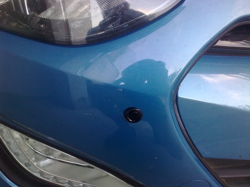

Třeba takhle?
Auto mám už měsíc, senzory skoro tejden (4 vzadu, dva vepředu). Kvůli výztuhám nešly dát víc na střed, mířily hodně do stran a nebraly auto přede mnou (najížděl-li jsem přesně v jeho ose); tak jsem přiobjednal kloboučky (zvenku viditelnou část snímače) s větším úhlem sešikmení- vyměnil jsem to včera. Podle prvních zkoušek to bude dobrý.
Senzory jsem koupil na Aukru (montáž jsem nechal na
) - mají trojí napájení: zapalování, brzda, couvačka. Při sešlápnutí brzdy se asi na 10s zaktivují přední, couvačky mají přednost. Přední berou asi 1,2 - 0,3m, zadní 2,5 - 0,3m; indikace na displeji číslem po 0,1m + dva barevné sloupce L-P strana, a zvukem.
