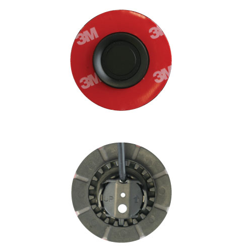

Zdravím všechny i30 Mám dotaz za 14 dnů mi dojde nové auto a rád bych si tam dodělal parkovací senzory v paket par. byla možnost pouze přední i zadní což jsem nechtěl. Raději jsem za těch 15.000,- koupil jiné věci kola atd... Rád bych si dodělal sám zadní park senzory už jsem si je dělal na jiná auta a není to nic složitého. Jedná se mi o sadu parkovacích senzorů http://www.steel-mate.co.uk/acatalog/Re ... .html#a105 a jsou to ty poslední PTS400EX OE Matt Black Sensors jsou parádní, že netrčí přes okraj blatníku. Neví někdo, kde je sehnat, projel jsem snad celý net a nikde krom odkazu jsem je nenašel. Třeba je tu nějaký lepší googlista děkuji a přeji pěkný den.

Děkuji za odkaz, ale to jsou senzory montované zvenku nárazníku, proto trčí ven z nárazníku. Když se podíváte na ten odkaz co jsem dal do prvního příspevku, tak mám na mysli uplně tu poslední sadu dole, má stejné označení jako ta v odkazu od Vás jen na konci má ještě OE a montuje se zevnitř nárazníku a proto netrčí ven, viz foto senzoru - ta červená páska se sundá a pod ní je lepidlo na přichycení senzoru zevnitř nárazníku.

sorry ale podle mě jsou to ty samý senzory - oboje se montují "zevnitř" a oboje potřebují díru v nárazníku :)

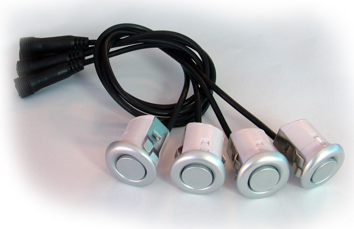

Tak to budu oponovat senzory na obrázku, co jsem přidal do příspěvku se protahují vyvrtanou dírou v nárazníku, ale z vnitřní strany. Nálepka červéná 3M se sloupne a pod ní je obsaženo lepidlo, ktré drží senzor z vnitřní strany nárazníku. Senzory v odkazu od Hardcam se montují také do díty v nárazníku, ale z vnější strany - tak, že se protáhne kabel do vnitřní části nárazníku a není třeba je lepit obsahují plast. nebo kov. úchyty. K porovnání zde je čidlo s montáží z vnější strany nárazníku. Vím o čem píši, už jsem se jich pár namontoval... ;-) Jinak debata zde se může uzavřít, dnes jsem udělal změnu v objednávce a vzal sem Packet parking, ale bylo to za 5 min 12...

aha, sorry, blbě jsem se podíval, to jsou ty "zasouvací" ... ty jsou na prd, no... :)

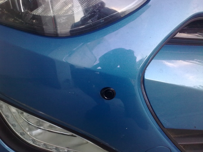

Predni senzory se daji vypnout jen zaroven se zadnimi, nutno stisknout cudlik. Necnosti je, ze funguji (nejsou-li tedy vypnuty), i kdyz auto stoji nebo se pomalu pohybuje, je jedno, zda vpred nebo vzad, tedy bez ohledu na zarazenou rychlost. Nikomu nepreju poslouchat to hvizdani, kdyz kolem auta beha nadseny pes, ze jsou panicci konecne doma. Hvizda to naokolo celeho auta v ruznych tonech a display pripomina diskoteku :) S kamerou jsou senzory fakt uplne na houby, zvlast, kdyz predni jsou jen dva a koukaji do stran...

zadne senzory su OK, vdaka kamere su vsak zbytocne a predne senzory su vyriesene horsie, niekedy mi vobec nesignalizuju prekazky pred autom, len ako keby na bokoch. skor to mohlo byt naopak, vpredu 4 senzory, vzadu 2 alebo ziadne.

všechno tu již bylo řečeno, já jen doplním k těm předním parkům - jsou na dvě věci :) pokud k někomu dojíždíš zezadu, neukáží ti nic. Já se je teĎ naučil (respektive učím) používat při parkování, kdy mi ukazují vzdálenost rohu auta od ostatních - na to je to dobrý, když se s tím naučíš. Přijde mi ,že ukazují docela pozdě a tak stejně většinou točím dřív, protože mám strach, že neukazují a že si odřu auto :) a ty dva vepředu taky jednoznačně chybí. Takže funkčnosti předních parků dávám 20% ze 100%. Tak asi tak :)

:-( tak to je dost drsný poznatek... to asi potom ty senzory kuchnu a vyvrtané díry osadím vlastníma.
