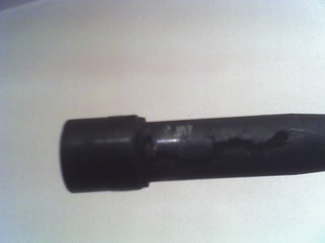

Tak Lantřička mírně škube i po vyměnění lambdy. Přičítám to buď spojce a nebo zap. kabelům

Tak to byl zapalovací kabel na třetím válci. Byl obmotaný izolační lepenkou, ale to jsem věděl. Byl tam už když jsme auto kupovali a fungoval skoro 5 let. Teď po sundání víka se z něj kouřilo a byl strašně cítit spáleninou.

Radši si ty kabely zkontrolujte, kdo to ještě neudělal. Takhle vypadal můj-jezdili jsme s ním skoro 5 let :mrgreen:
