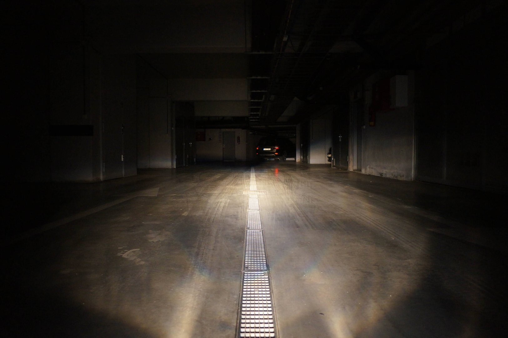

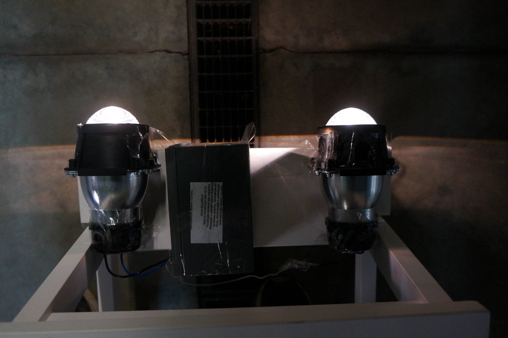

Jinak po měsících laborování, sjíždění všech možných webů i konzultace s AI :D jsem včera provedl pár reálných pokusů svítivosti dvou kusů motorkářských PUIG 3449N vedle sebe. Uvažovaných jako přídavný podnárazníkový světlomety pro i20 1.gen. Výška, ze který svítily, byla při porovnání s i20 asi o 10cm nižší, než výška reálnýho prostupu pro díru v nárazníku od země, takže vlastně test v podmínkách lehce znevýhodňujících výsledky PUIGu pro mý účely u i20. Primitivní test v podzemní garáži na vzdálenost ne moc větší než cca 30metrů. Na to, že jsem v těchhle PUIG nechal jen od výrobce základní halogen žárovky, a na to, jakou mají relativně subtilní velikost, mně výsledek nepřišel zas tak špatnej. Jde o variantu potkávacího "low-beam" světlometu s vnitřním stínítkem, což je myslím na světelnym kuželu i dobře vidět. AI mě sice ještě přesvědčovala, že by pro mý potřeby a s nároky na malej prostor v díře nárazníku byla lepší ještě výkonnější Hella 90mm nebo Hella modul 60mm halogen verze, jenže Hella už v katalogu 2024-25 tyhle zajímavý a možná opravdu kvalitní světlomety/moduly nenabízí (jen LED varianty, samozřejmě bez vyměnitelných LED :cry: ).
AI mně tvrdí, že by ten dřív zmíněnej menší Louis světlomet, kterej uvažuju do i30, svítil víc do stran, prostě něco mezi mlhovkama a potkávacíma světlama. Což by mně jako přísvit pro nepříliš silný hlavní světlomety i tak stačilo.
Překvapilo mě, kolik tepla ty přídavný světlomety generovaly (s těma defaultníma H3 žárovkama) a že dokázaly mý 40 let starý 0,5mm tlustý drátky pěkně rozžhavit. Holt člověk musí osadit 1-1,5mm tlustý vodiče nejmíň a fakt pro jistotu propojit každej kus světlometu na samostatnou pojistku.. Akorát než to vše zrealizuju, bude to bohužel ještě trvat a jen doufám, že do tý doby zas nenabořím nějakou srnu :(

Na posledním obrázku to nevypadá nejhůř. Otázka je, jak to bude svítit na mokré silnici a v dešti.

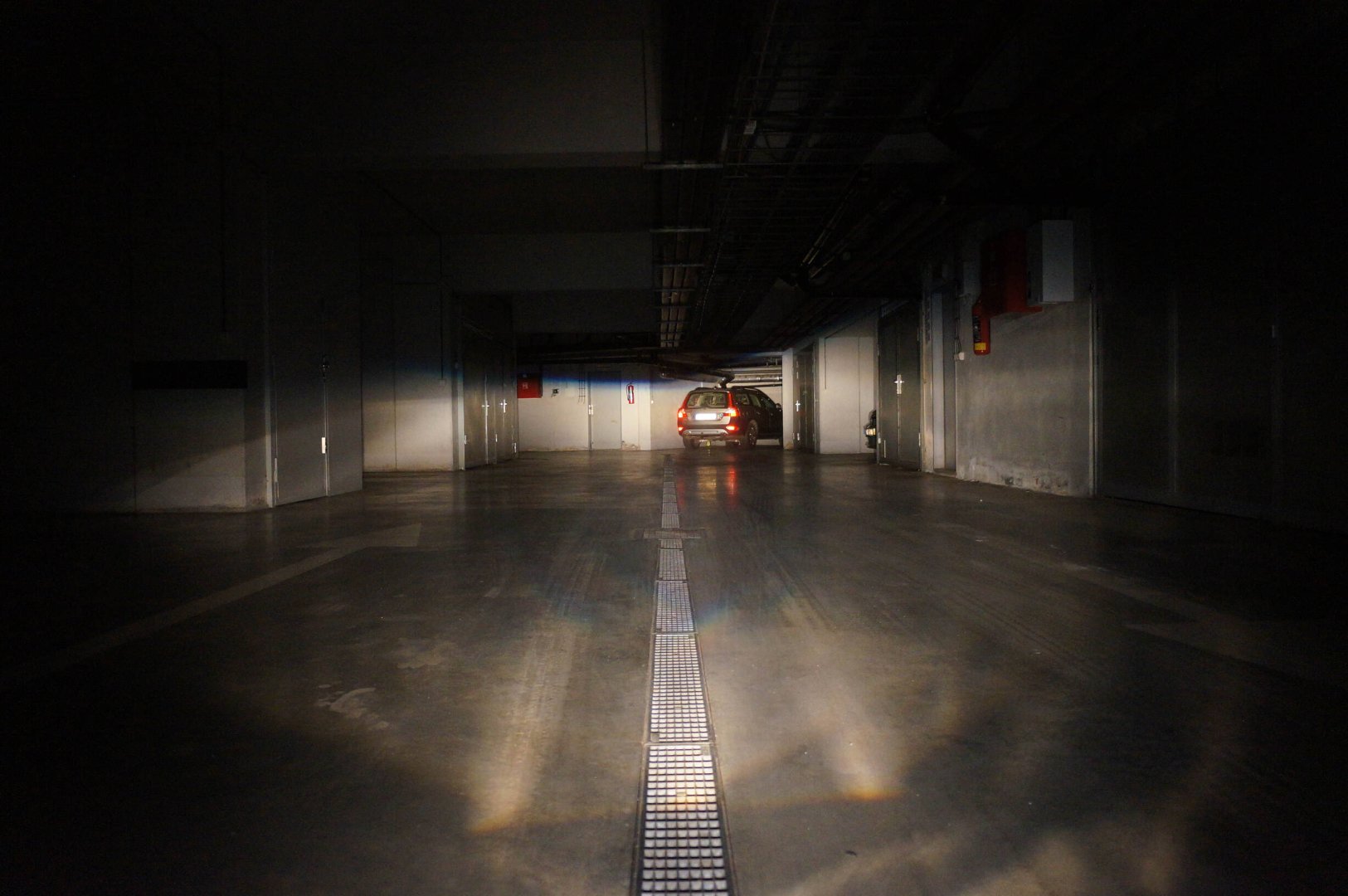

Ještě fotka s aretací sklonu víc dolů a s dosvitem v bližší vzdálenosti (cca 10-12m). Jsou to pak sice stoprocentně neoslnující, ale poměrně defenzivní potkávací světla nebo pseudomlhovky :wink: No, AI mně tvrdila (ale myslím že je to i obecně známá skutečnost), že za deště nebo mlhy jsou klasický 4300K (+/-) barevný chromatičnosti optimálnější než všemi tuningáři pořád tolik opěvovaný 5500, 6000, 6500+ K. Jednak prej pocitově pro většinu řidičů, jednak údajně i pro snazší/rychlejší rozeznatelnost objektů před autem při blbý kombinaci deště a mlhy. My zatím nikdy cool white na autech neměli, páč našim očím bílá barva v noci prostě nesedí, tak nemůžu za sebe soudit.
Pokud jde o riziko zamlžení skleněných elipsoidních čoček světlometů při jízdách v dešti apod., zas tak velkej strach z degradace světelnýho kuželu bych neměl. Je totiž neuvěřitelný, kolik tepla ten světlomet generuje i s obyč H3 55W žárovkou. Člověk na něm neudrží ruku dýl jak 1 sekundu...a je horkej nejen ten alu kryt (nebo je to kov? soudě dle větší váhy světlometů nevím), ale kupodivu i ta černá plastová (tak na mě ten materiál působí) krytka okolo skleněný čočky vpředu. Teplotu jsem neměřil, ale nedivil bych se, kdyby to mělo třeba i nad 80-90°C... AI mě varovala, že bych při montáži měl radši přímej / těsnej kontakt s nárazníkem vyplnit nějakou hmotou pro lepší tepelnou odizolaci, jinak mně ten origo :hyu: plast nárazníku na i20 postupem času kvůli tepelnýmu vyzařování světlometů zdegraduje a změní barvu :x Takže si myslím, že případný kapky na čočce světlometu, neřku-li tom sálajícím krytu, se velmi rychle vypaří, zmizí.

Měl jsem na mysli odrazivost světla, příp. jeho pohlcování, na mokré silnici.
