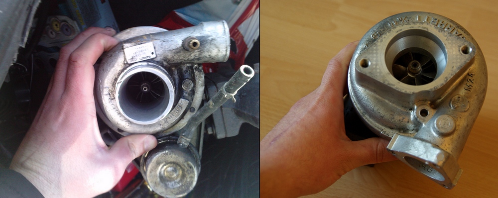

Na fotce je origo turbo v porovnani s novym kouskem :)
Jeste jsem sehnal jina kola na leto ( 16" ) a cekam jeste na podlozky dozadu...
Jeste zbyva sehnat ic a pujdu napasovat nove turbo :)
orig turbo vs. nove :)

cawes,v akom stave mas to origo turbo?lebo to moje uz pomaly odchadza tak by sme sa mohli nejako dohodnut ak by bolo dobre a ty by si ho uz nepotreboval...

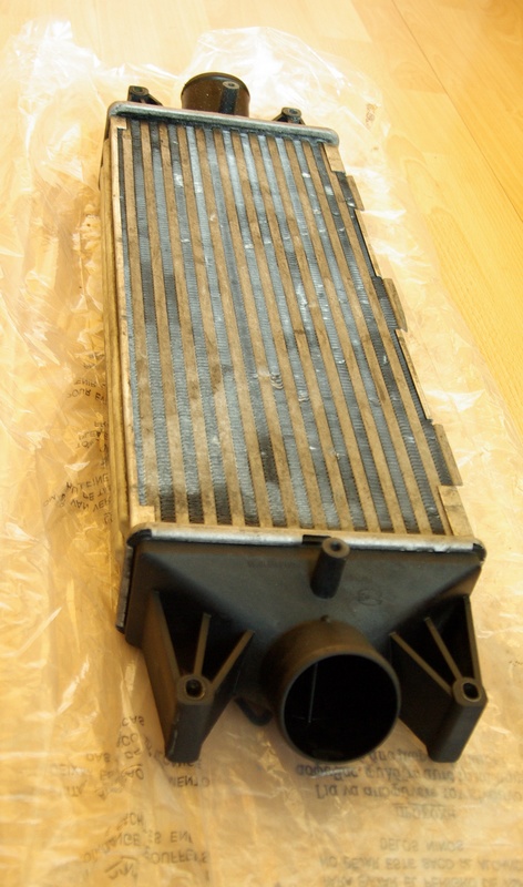

Dnes mi dorazilo IC na scoupe.. Jen ho jeste vycistim a pak doufam,ze se mi podari ho tam napasovat :)
to Tomson-tr : Origo turbo si prozatim budu nechavat, minimalne do te doby,nez dopasuju to vetsi :) Jinak mel jsem dve a o vikendu jsme jedno menil, protoze co bylo v aute, bylo ko.. Tohle druhe je jinak v poradku..
to Piskotkiller : vsechno uvidis :) budu to sem postupne davat :)
intercooler
intercooler

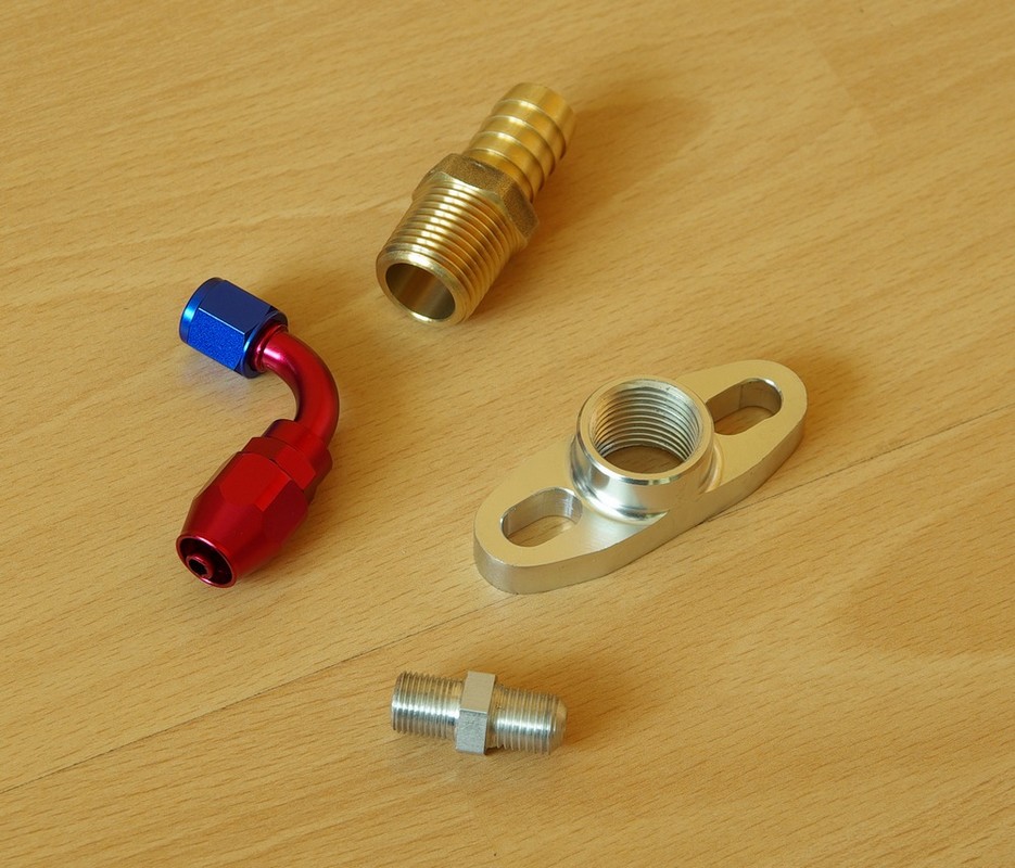

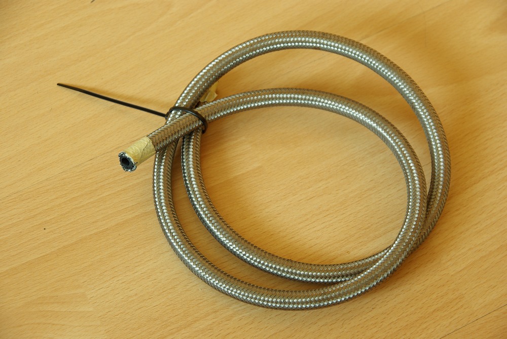

A taky jsem byl nakoupit potrebne veci pro novou zastavbu..
Bylo potreba nakoupit blbosti pro nove vedeni oleje...

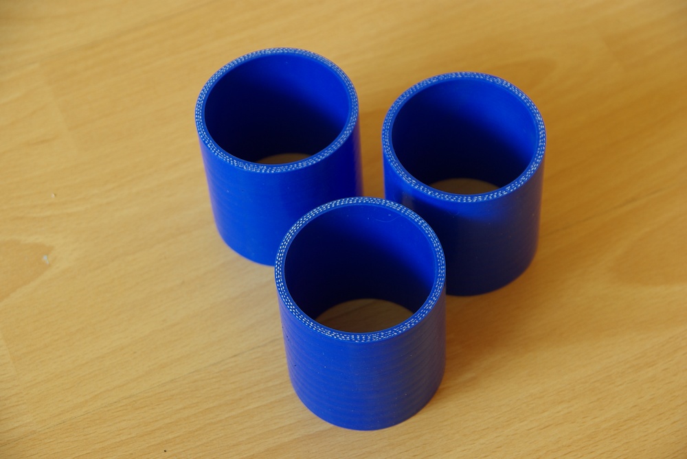

Jeste jsem rovnou poridil silikonove spojky na IC :)
silikonove hadice k IC
opletena hadice na olej..
potrebne drobnosti..

Tomson-tr píše:Som rad ze si aj tuto temu znovu ozivil =D> aj ked napasujes new turbo tak si stare nechavas?neviem v akom stave mam to moje turbo lebo mi cez BOV pluje olej,tak si myslim ze to bude koli turbu,sice vole niesu nejake extra,kontrolky svietia vsetky a vsetko je v pohode,len toto mi nejde do hlavy :-k
Klidne ho dam pak pryc. Jinak pred vymenou auto zacalo dost modre kourit a v sani byl olej. Kdyz jsem vyndal turbo, tak jsem se divil,ze jeste jezdilo. Tady je video jak vypadala ta turbina http://www.youtube.com/watch?v=XGyoD3ihmkE :)
Jinak myslim,ze se mi kontrolky taky svitili vsechny,krome te posledni.Ale na budiku to bylo videt.. I takhle poskozeny to natlacilo 0.6 baru a pak to spadlo na 0.5-0.4baru..

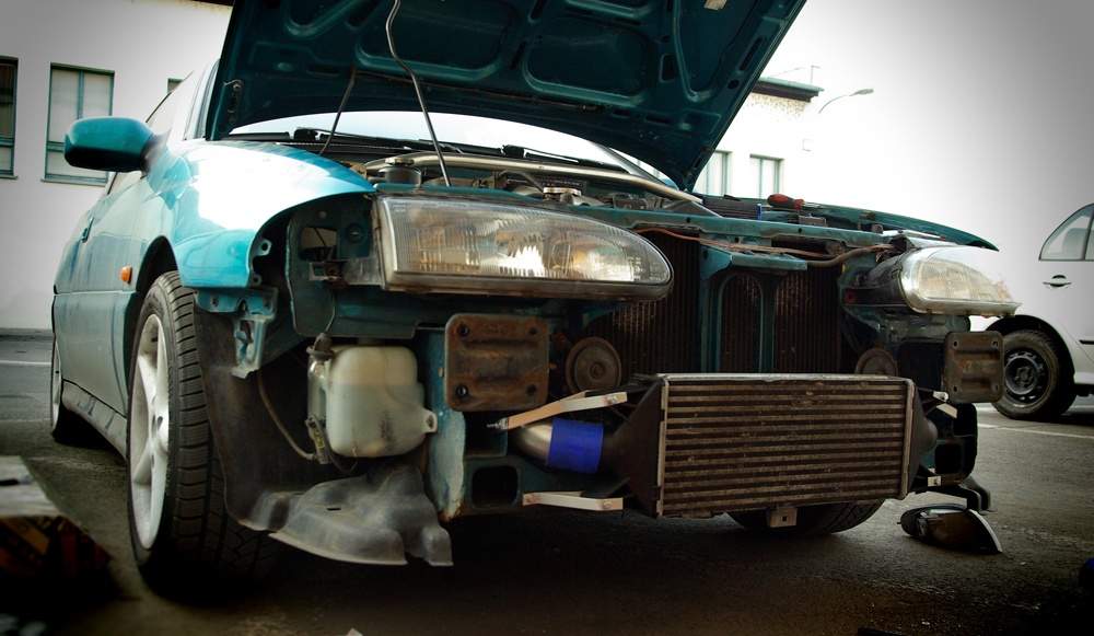

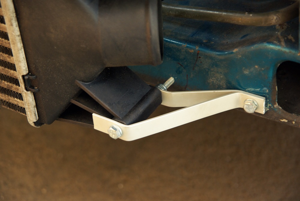

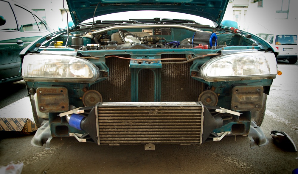

Tak zase mala aktualizace.. Nakoupil jsem trubky, kolena a potrebny material na montaz ic.. :D/
Dnesni odpoledne jsem stravil montazi ic..
Moc nadsenej z toho nejsem, protoze se naskytlo par problemu,(kvuli velikosti trubek a ic) ktere budu muset vyresit.. ](*,)
Bohuzel dokoncene to nemam,protoze uz nezbyl cas, takze se na to snad co nejdriv dodelam...
Vic reknou fotky :) Ic tam bylo jen na zkousku, takze je zase sundane, pac budu muset rezat do narazniku...
drzaky:)
drzaky:)
cumak :)
cumak :)

No chladice servokapaliny, ta dvojita trubka co vede mezi chladicema pod brejlema se muzes zbavit tim ze ho vymenis za chladic za Accenta 1.3... tan je takovej kratounkej a vubec nemusí jít pod brejle :) Jen pak nesmíš ve městě stát a točit volantem :)

yurii : Tak to jsi me potesil :) Diky moc za tip =D>
