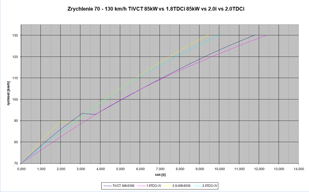

mnkk - takže, nech sa páči, porovnanie diesel vs. benzín. V tabuľke máme benzínové 1,6Ti-VCT (85kW/6000rpm, 155Nm/4150rpm) a 2,0i (107kW/6000rpm, 185Nm/4500rpm) a na strane dieslov sa predstavujú 1,8TDCi (85kW/3700rpm, 280Nm/1900rpm) a 2,0TDCi (100kW/4000rpm, 320Nm/2000rpm). Áno, benzín je mierne silnejší u dvojlitrových objemov. Zrýchlenie zo 70-130. Myslím,že tie krivky moc komentár nepotrebujú a dá sa z nich všeličo pochopiť.
Ak by šlo o Nm, nemala by byť už "jednaosmička tdci" rýchlejšia ako benzínový dvojliter? Ide o výkon. Vždy ide o výkon. A ten dosiahneme vďaka krútiacim sa newtonmetrom :)
K modelu, kto chce odkaz na danú tému iného fóra, SS, ja len pridám pár info - hmotnosť áut so slabšími motormi bola dorovnaná na hmotnosť najťažšieho 2,0TDCi, čo samozrejme mierne znevýhodnilo ľahšie benzíny (ak chceme byť tak exaktný).

Mirec: No konečně tady někdo dal rozumná data:)
Pro všechny. ňůtnmetry nechte ňůtnmetrama, pokud s touto veličinou tady někdo operuje bez toho, že by k ní přidal údaj o otáčkách, tak je to absolutně nicneříkající číslo!
Jak už tady zaznělo, podstatný je výkon. Kroutící moment je veličina, která je důležitá hlavně pro konstruktéry (udává momentální sílu, kterou motor vyvíjí a která je přenášená klikovým ústrojím přes spojku do převodovky - tzn. správné dimenzování dílů) a je pomocným vodítkem při určování optimálních otáček motoru z hlediska výkon vs. spotřeba - opakuji pomocným, nedá se to brát úplně dogmaticky.
Aby v tom bylo jasno, výkon motoru je součin kroutícího momentu, otáček a úhlové míry. Pokud má nějaký motor při shodném výkonu poloviční otáčky, to značí, že právě působí dvojnásobnou silou kroutícího momentu.
