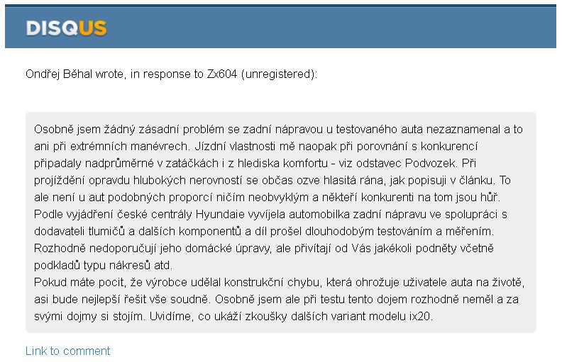

Tady mám vyjádření pana Ondřeje Běhala z vybermiauto.cz / pozn. bývalý šéfredaktor Světa motorů/Červ píše:Poznámka technického poradce časopisu SM po dlouhodobém testu (25 000 km).
- ScreenHunter_01 Jan. 20 13.04.jpg (103.84 KiB) Zobrazeno 2612 x

s autem jsem sice nejel; ale přesně jak píše - nezdá se mi to možné že by vyvinuli takový zmetek jak franta tvrdí. a kolikrát jsou řešení, které na první pohled vypadají zle, nebo standardně znamenají problém, v praxi lepší z nějakého důvodu.
a bůhví jaký je důvod pro to umístění, třeba k tomu byli donuceni okolnostmi při určitém testu - vymyslím si takový příklad.
často se zjistí, že při tzv. losím testu se auto může převrátit. třeba v 90 % případů to frantovo umístění bude znamenat přínos a výrobce by tam ty tlumiče tak dal taky, ale v jednom jediným z nich to je průser a auto se převrátí. a to nikdo neotestoval a neschválil, proto svůj názor neměním pokud to tady nebude černé na bílém schválené a otestované v různých jízdních režimech někým důveryhodným a nebudou s tím opravdu zkušenost během pár let testování, což by mohlo nahradit intenzivní testování automobilek na několikra kusech naráz.
