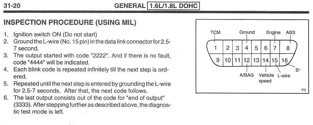

Jam
Příspěvky: 253
Registrován: 21 bře 2008, 11:26
Bydliště: Olomouc
Re: škubaní při rozjezdu
Příspěvek od Jam »
Udělej si to doma, stačí 10cm drátu a hned ti to řekne na kterým čidle to je. Je to v anglickým SM, Musíš spojit na déle než 3sekundy L-wire a GND, konektor je někde tady nakreslenej.

Jam
Příspěvky: 253
Bydliště: Olomouc
Příspěvek od Jam »
Tak tady to je, ten konektor je pod palubovkou vlevo dole. Chce si to lehnout na podlahu, abys to pořádně viděl.

Jam
Příspěvky: 253
Bydliště: Olomouc
Příspěvek od Jam »
Neboj se vlka, nic to není. Anglicky umíš? Chce to jenom spojit ten vývod 15 a 4 na cca 4 sekundy, pak ti začne blikat 2222(blik .. blik .....blik .. blik ...... blik..blik.......blik..blik......................................blik..... atd), pak to spojíš znova na cca4s a začnou ti běhat kódy až do doby kdy to vybliká 3333(konec). Až z toho ten kód dostaneš, tak ho napiš, ti ho rozluštím.
