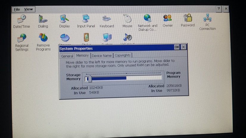

k windows CE co mame v autach ak ma niekto malo miesta da sa to riesit vid obrazok
z dat co som stiahol som nasiel
