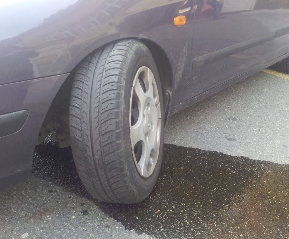

Stala se mi velmi podobná věc s mou Elantrou, která má najeto velmi podobně (175 000 km). Když jsem jel z kopečka tak sem na semaforu normálně dobrzdil, v autě se ozval divný zvuk a volant se otočil asi o 90 stupňů (když jsem chtěl jet rovně musel sem ho vytočit hodně doprava
). Tak sem dojel asi 3 kiláky vystoupil zařídil si věci nastoupil, nastartoval začal couvat a auto se rozhodlo stávkovat na náměstí uprostřed parkoviště. Levé přední kolo drželo opravdu jen na vlásku a olej se hrnul ven. Stát se to třeba někde na dálnici kde sem hodinu předtím jel tak opravdu nevím. Samozřejmě jsem nechal rovnou vyměnit obě ramena.
- kolo.JPG (238.83 KiB) Zobrazeno 5335 x
