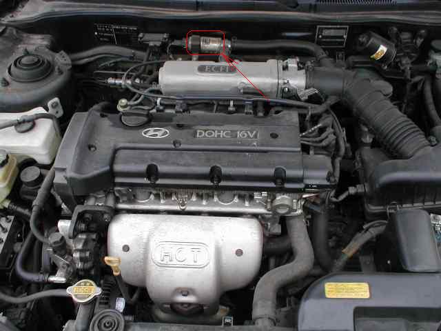

Lantra J2 a Coupe už krokový motorek nemá, ale volnoběžný ventil
volnoběžný ventil.jpg (40.01 KiB) Zobrazeno 5001 x

aha, tak to jo :D :D ,o tom sem nemel ani paru, tak to bude asi to podfukovani,, ale jako taky me to lita kdyz se to ohreje

Děkuji za obrázek,ten ventil mám rozebrat a vyčistit nebo jak?

Bolo píše:Děkuji za obrázek,ten ventil mám rozebrat a vyčistit nebo jak?
pokud není po smrti tak by to mohlo pomoct

Tak reset ECU mi pomohl.
