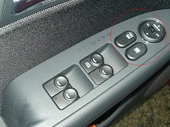

čauec,
máte na dveřích podsvícený taky tyto ovladače ( ovl.zrcátek, lock dveří, blokování stah.oken)?
Modře mně svítí určitě ty čtyři na ovl.oken.
Díky
....jo a co vše svítí v loketní opěrce? možná dejte raděj foto.
Podsvícení ovladačů.jpg (84.44 KiB) Zobrazeno 4486 x
i30 1.4 Cmf KimShit

De&d píše:čauec,
Díky
na dverach mi svietia iba ovladace okien a v loketnej opierke vstupy na iPod, AUX a USB
ix35 F/L 2.0 CRDi 135kW 4x4 PREMIUM White 2/2014

Dal jsem tam modré LED+odpor 500k , rozebral jsem madlo u dveří a ty LED jsem takovýma těma propichovacíma svorkama připevnil na kabel od osvětlení. Musíš ho najít ,třeba nejakým měřákem. Přilepil jsem to tavnou pistolí aby se to za jízdy neklepalo.
Co se týče osvětlení zásuvky a zapalovače, tak stačí celý dolní středový panel ,kolem řadící páky ,chytit za okraj a opatrně sejmout/jde to docela snadno,bez použití nástrojů/. Pod ním je připojený zapalovač a dál už není problém připevnit LED k zapalovači a zásuvce. Je tam volný konektor ,tak stačí najít + -.
Udělal jsem si taky osvětlení popelníku ,držáku na nápoje a vnitřek loketní opěrky. Postup je stejný ,ale musíš demontovat panel opěrky.
Je to sice amatérské ,ale vypadá to dobře a hlavně když si v noci v autě něco někam položíš ,tak nemusíš za jízdy po tmě šátrat a hledat po hmatu kde co leží.
Úplně stejně mám vyřešené osvětlení podlahy ,stačí dvě LED .Znáš to,když ti večer něco v autě spadne na zem, už to nenajdeš.
