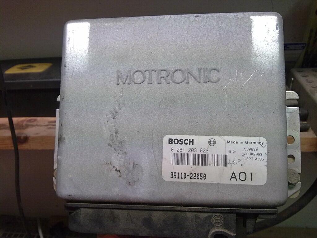

Cau,potrebuju poradit.S coupe mi nejde pripojit na diagnostiku.V hyundai servisu proste nevi co stim.Porad mi to cuka,mam vymeneny snad vsechno,kabely,svicky,faje,filtry,vejfuk,benzinovy cerpadlo,vahu vzduchu,nejaky serepaticky co ani nevim jak se menuji proste je toho moc.Presto me to porad cuka.Mohl by mi prosim nekdo napsat jakou tam ma ridici jednotku?Mam S coupe 94 LS 65kw.Potreboval bych vedet nejakej typ jednotky,oznaceni co nejpresnej.Taky by me zajimalo jeslti ma nekdo zkusenosti s tim ze tam dali jinou ridici jednotku ( z nejakyho jinyho H jako lantra,pony,accent bo tak).Jeslti jo tak jaky s tim byli problemy jak to tam slo a tak.Sem uz vazne zoufalej,protoze auto mam asi pul roku a z toho 5 mesicu je na opravach a shaneni dilu.Presto porad nejede jak ma.Diky za odpovedi.
PS: Na fotkach je moje ridici jednotka kterou mam momentalne v S coupe.

když sem koupil moje s coupe tak mi to dělalo uplně stejně jak tobě,cukalo to, pořádně to nejelo a kupa jiných problémů, vyměnil jsem řídící jednotku a vše se vyřešilo.Nedalo se s ní ani navázat spojení.Tak to zkus a uvidíš.A ty nový svíčky a kupa jiných věcí co tam máš tomu jen prospěje :wink:

heh,tak to si ze me.... spojit se sni nejde od zacatku!! Hm,tak je to asi vazne tim.Tak diky moc.Nemohl by si mi napsat cislo a typ nebo aspon fotku te tve ridici jednotky?
