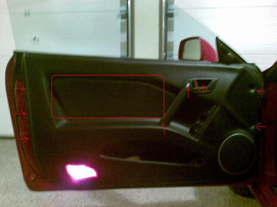

Potřeboval bych poradit jak rozdělat dveře u coupe GK. Konkrétně bych chtěl přetáhnout ten střed dveří, kde je šedá látka na látku jinou :)
Zkoušel jsem odšroubovat šroubky co jsem našel, ale drží to jak přibitý. Šroubků jsem našel asi 8 (včetně madla a kliky) je tam ještě něco? Nebo je tam potřeba něco odcvaknout?
Posílám foto

nesmíš se bát použít sílu :) jsou tam takové plastové cvočky, které drží tapec u dveří. Musíš to zkrátka vytrhnout

hej hej najlebsie je to chytit v bode kde je to svetlo alebo kde mas reprak a postupne sa ti to bude roztahovat same

tu mas link aj s obrazkami ako sa to robi http://newtiburon.com/forums/showthread.php?t=123340

Supr díky! To je přesně návod, který jsem potřeboval :) Dnes se na to mrknu 8)
