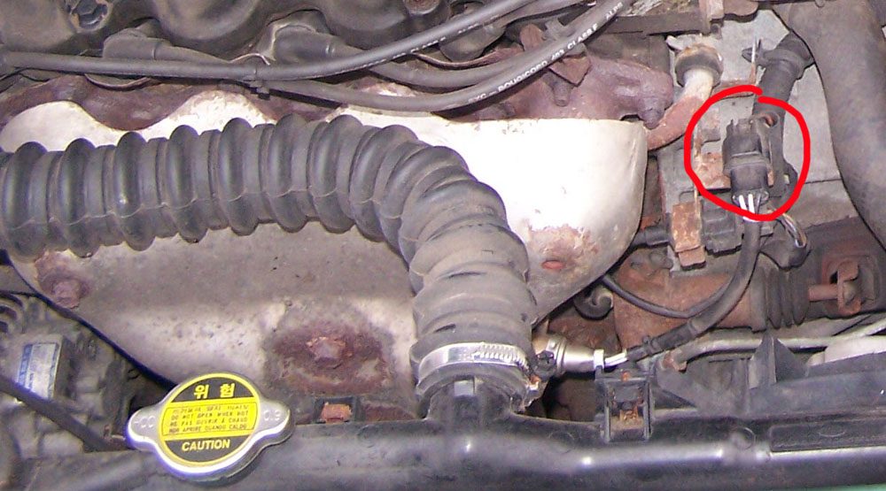

Dělá mi to fungl to samé... nejdřív jsem si málem omlátil zápěstí o volant, pak okopal boty o kola, pak se přestal vztekat a začal hledat
...časem jsem přišel na jednoduché a účinné řešení. Jakmile odmítne startovat, následuje tento postup:
1. vypnout a vytáhnout klíček
2. opět zasunout klíček a otočit na 2 polohu
3. otevřít přední kapotu, vystoupit a v motoru rozpojit 3 pinový konektor vpravo od svodů výfuku (viz příloha) - zapalování je stále na 2 poloze
4. konektor opět spojit
5. zavřít kapotu a nastoupit
6. vypnout zapalování, nevytahovat ale už klíček a následně normálně nastartovat
Ještě NIKDY se nestalo, že by po tomle nenaskočil na první otáčku startéru. Nevím, co z toho postupu je ta věc, co zabírá, ale zabírá to.

Re: Odmítnutí nastartovat po vypnutí motoru po chvíli jízdy
Už ani nevím (je to už 3 roky), docela mě štvalo, že to občas odmítá poslouchat (znáte ten trapný pocit, když před obchoďákem točíte motor a auto ani neškytne... lidí kolem plno...
). Tak jsem se jednou ponořil do motoru a překontroloval všechny konektory, na které jsem dosáhl.... a ejhle, ono to naskočilo - tak jsem to vzal postupně. Jakmile zase nastal problém, rozpojil a zapojil jsem jen jeden a zkusil, co to udělá.... a asi na třetí pokus to vyšlo a když to fungovalo i příště, bylo jasné, že je to "vyřešeno". V uvozovkách proto, že tenhle postup neřeší samotný problém (prstě někde je tam v té elektrice šotek, který se vyruší daným postupem), ale pomáhá jej dočasně překonat.
Mno, nechci tě strašit, ale mé auto je dle diagnostiky až na vadné PP čidlo ABS naprosto v pořádku....
Tohle je právě to - nikdo neví, co to je.... kdybych to s jistotou věděl, dávno už to vyměním.... jenže to, že rozpojím konektor, skutečně nemusí znamenat vadu v něm nebo na kabelu..... třeba to vede jen k vybití nežádoucího náboje na některé součástce v ŘJ... nebo k resetu údajů z čidla.... nebo taky vůbec to rozpojení konektoru samo o sobě nehraje roli, pokud by nebyly otevřené dveře... nebo otočený klíček.... z toho popsaného postupu to může být cokoliv nebo kombinace všeho...nikdo mi to zatím nebyl schopen hodnověrně potvrdit... krom toho - nedělá to zase tak často, takže nějaké vypínače nebo relé jsou pro mně moc práce kvůli blbině
. Ale každopádně - pokud ti na diagnostice na něco přijdou, rád se dozvím, co to je (aspoň u jiného auta, třeba to bude u mě to samé)
ten konektor na obr. je od lambda sondy. Preventivně bych rozpojil všechny konektory a prostříknul kontaktolem. Pak může být na cestě do háje i čidlo klikového hřídele
