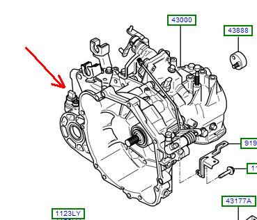

Zdravim všechny skusene i mene skusene
odborníky! potřeboval bych poradit s převodovkou. Jestli nekdo nevi, zda se nekdy vyrabela 6-stupnova prevodovka , ktera by pasovala na Santika 2001, vzhledem k tomu, ze ji tak nebo tak potřebuji vymenit, tak bych radši sel do ty 6-stupnovi, jestli je to vubec mozne. Když ne, tak by mi nekdo mohl aspon poradit, kde sezenu klasicku , v dobrem stavu za ropzumnou cenu. Problem je v tom, ze je to dvoukolka, s pohonem na predne
Problem je takovy u tehle stavajici převodovky, blbě se mi řadí jednička a dvojka jde přes zuby. V servisu mi bylo řečeno, že jsou to synchrony, řekli mi, že vymena by mne vysla na 37tis. kč jenom za matroš. Dekuji a doufam, ze mi nekdo dokaze poradit.

Zdravim Ta nemusia to byt synchrony niekedy je to aj v spojke tak si to poriadne zisti aby si nekupoval prevodovku a potom menil aj spojku, ide Ti radiť rychlosti pri vypnutom motore ľahko a ťažko len pri nastartovani????
Re: prosím o radu ohledně převodovky
Ahoj, diki za odpoved, mal si tak viacmenej pravdu. pri vypnutom motore OK, akurat obcas zadrhava spatecka,. pri nastartovanom spatecna je supr, vlastne vsechno okrem jednicky a dvojky. Abych mohol zaradit jednicku, musim uplne stat a pomalinku zaradit, abych mohl preradit na dvojku, musim temer spomalit na nulu, inak to ide přes zuby. Obcas sa stane, ze ked mam zaradenu jednicku, ze sa mi tam zasekne.Musim potom pomaly popojet a zatlacit rad.paku uplne doleva a dozadu.Inak ak vies co by asi mohlo znamenat, budem rad za odpoved. Diki.

A pokud pri vypnutem motoru zlehka a pri nastartovanem hure tak synchrony nebo spojka?marianmKE789 píše:Zdravim Ta nemusia to byt synchrony niekedy je to aj v spojke tak si to poriadne zisti aby si nekupoval prevodovku a potom menil aj spojku, ide Ti radiť rychlosti pri vypnutom motore ľahko a ťažko len pri nastartovani????
Hyundai SCoupe - 1.5 12V ECFi 65kW 94' - KI Bright Aqua
Já bych se přiklonil k názoru Marianm, když spojka trochu "táhne", špatně se řadí právě tyhle nízké rychlosti. Jinak to, že se špatně řadí jednička za jízdy, je v tomto případě docela normální, divná je ta dvojka, synchron asi načnutý je, ale zkus vždycky počkat, až spadnou otáčky motoru na otáčky převodovky, než to tam dáš.

Kde Ti řekli tuhle cenu? A projeli se v tom vůbec, jestli je to opravdu převodovka?

[quote="vitak"]Ahojte! Předem Vam děkuji za dotazy. Ikdyž otáčky spadnou a jedu při vyšší rychlosti, jde to i tak blbě přes zuby.Je potřeba, aby auto spomalilo na minimum a motor nesmi mít velké otáčky, pak se to tam dá zařadit pomalu, bez toho, aby to "drhlo". nevite nekdo poradit, jakym spusobem muzu vyloučit tu prevodovku, jasně , že bych byl radši, kdyby to byla spojka (a moje žena též

Ten servisák, u kterýho jsem byl, si to zjišťoval přímo u Hyundaie, ta cena je proto tak vysoká, že prej ty synchrony(nebo nejaké kroužky ) se neprodávej zvlášť, ale jenom v sadách. Ty vbys vedel o lepší ceně? Zjišťoval jsem si na vrakáčich cenu převodovky a chtěly 20tis.. A to jsem sehnal jenom jednu jedinou. A ani nevim v jakem stavu byla. Nejsem si jist zda je lepší koupit staru z vrakoviste za dvacitku,nebo mit nový součástky za třicítku, s tím, že vím, že je to opravdu nový. Jo a servisak se mi v om projel
u nás v origo
servisu mi ponúkali synchrónne krúžky na 1a2 (ten istý krúžok je spoločný pre 1a2) za 250€ + 350€ za prácu bez DPH

taky bych to videl na prevodovy olej, to nekdo kontroloval?

Ahojky, tak jsem tu zase. Mám podobný problém s rychlostma - někdy nemůžu vyřadit,jakákoliv, kousne se. Taky jsem myslela, že to bude převodovka,koupila jsem olej, ale dnes jsem byla u servisáka no a ten mi řekl, že by to mohla být závada na spojce - že tam jsou nějaké pružinky a ty dělají paseku. Projel si auto a převodovka by měla být ok. Byl to pro mně celkem šok, protože jsem spojku dělala komplet před cca 3 měsíci!!! Ale v jiném servisu. V pondělí Santíka vezu do servisu, v úterý by měl být opraven. Pak dám vědět, co a jak.

Ahoj,. jestli Te muzu poprosit, byl bys tak hodnej a napsal mi jakou znacku oleje a cislo si lial do ty prevodovky? A jeste prosim, muzu to udelat doma sam ...takze kde se to asi vylejva a znovu napousti

[quote="ryba"] Olej nikdo nekontroloval, co ja vim, skusim tam ted nalit novej...
