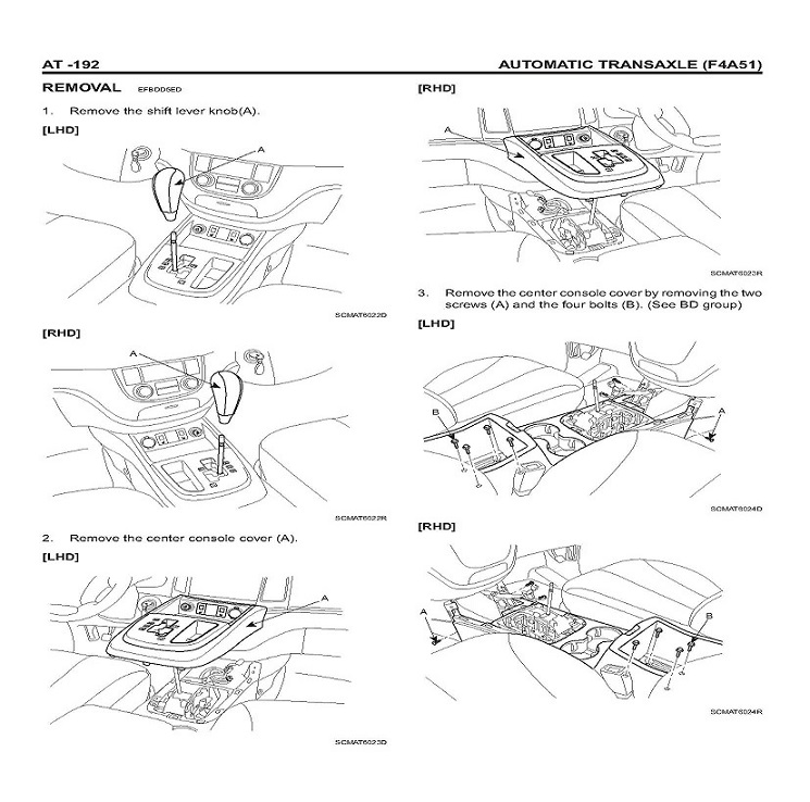

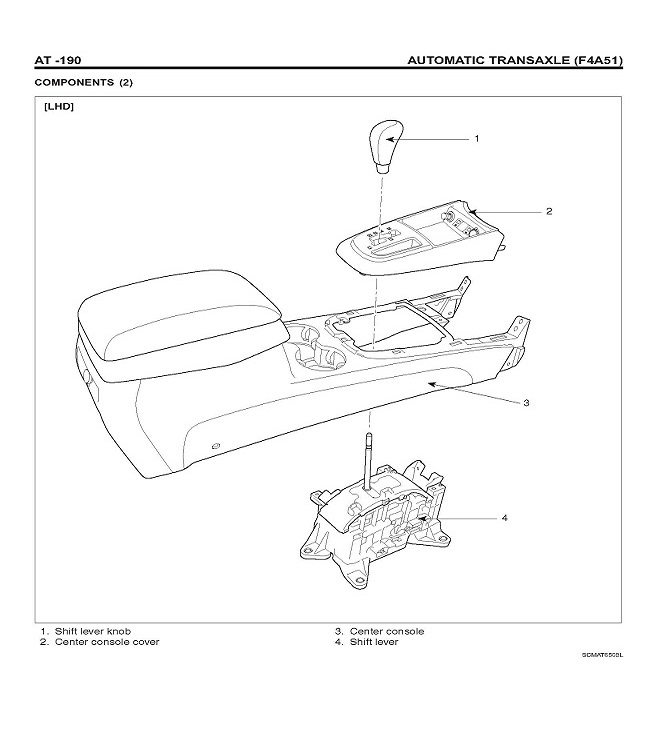

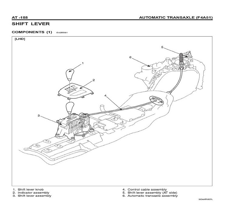

cetl jsem a presne mito dela akorat nevim jak se dostat k vodicim lankam abych to mohl vicistit.prosim o radu jak se dostat na vodici lanka radici paky atd.
Peko
Příspěvky: 97
Registrován: 01 říj 2006, 18:54
Re: pomoc SANTA FE II
Příspěvek od Peko »
možno pomôže toto

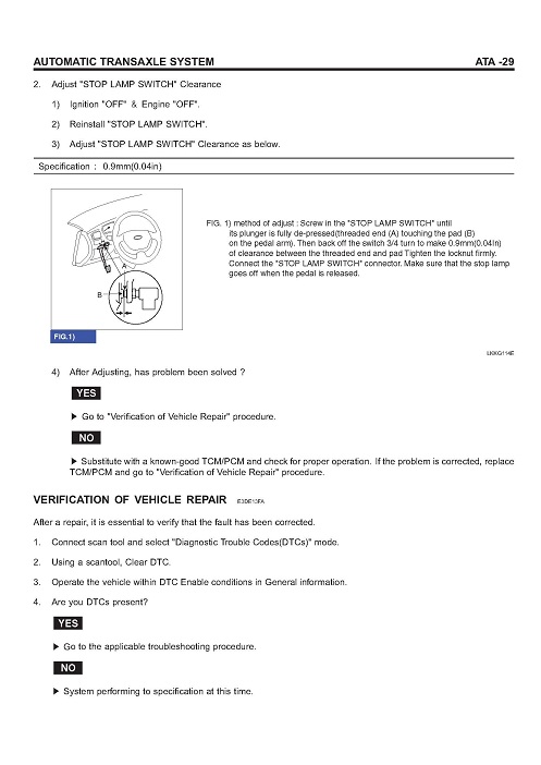

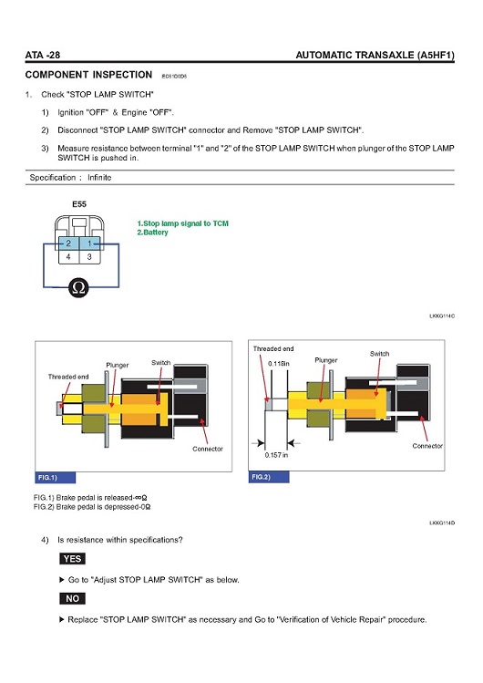

taková rychlá rada...zkontroloval jsi zda ti svítí brzdové světla když šlápneš na brzdu? Pokud ne, nepřeřadíš. Mělo by to jít s pomocí zastrčení nějakého předmětu někde u řadící páky nouzově přeřadit abys dojel do servisu (nevím jak to přesně u SF vypadá). Ale pokud je tam mechanický problém, tak to samozřejmě nepomůže co píšu...

DanielD952, neviem ako si to myslel, s tým, že ked neslapnes na brzdu, tak nepreradíš...
Na to aby si preradil, do neakej polohy na Automate, nepotrebuješ šlapnuť na brzdu, ale s tou serv. polohou, to netuším, hoci je tam
taký malý obdlžnik nad "P", predpokladam, že to ma niečo spoločné so servisnou polohou, netuším... :D :hyu:

Niečo na tej brzde bude pravda ako píše DanielD952.

:D :D :D :D :D :D :D :D :D :D :D :D :D :D :D :D :D :D :D :D :D :D :D :D :D :D :D :D :D :D takze koplet jsem vicistil vodici lanka-promazal a sundal jsem vse co vede k prevodovce a vsechno zaoxidovane.tak jsem sundal snimace a wd-40 procistil a ted radim jak paša v haremu. super dik za radu vsem.

Já automat v SF neznám, ale jiné vždy fungují tak, že když chceš zařadit cokoliv z parkovacího režimu, musíš sešlápnout brzdu, jinak to nejde...no a je to nějak propojený jak to kontroluje a pak se jednou stalo, že nesvítili brzdová světla a to auto to vyhodnotilo jako že asi nebrzdíš a nešlo nic zařadit...v takovém případě je tam ta dírka - vydloubneš to a něčím úzkým zatlačíš dovnitř a lze ti přeřadit do nějaké polohy aby jsi mohl dojet do servisu je to takový nouzový režim, protože se to nedá odtáhnout. Takže tak jsem to myslel. Ale závada byla jinde a hlavně je už odstraněná, tak OK.
