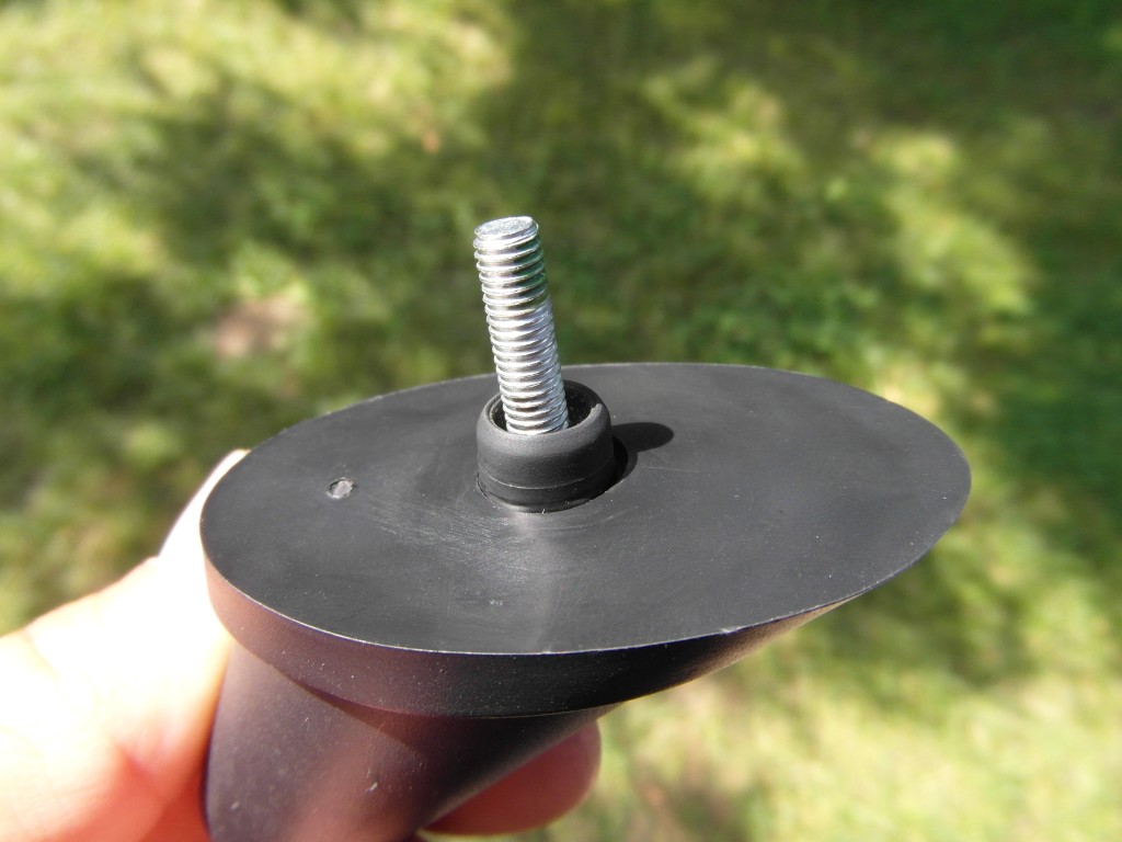

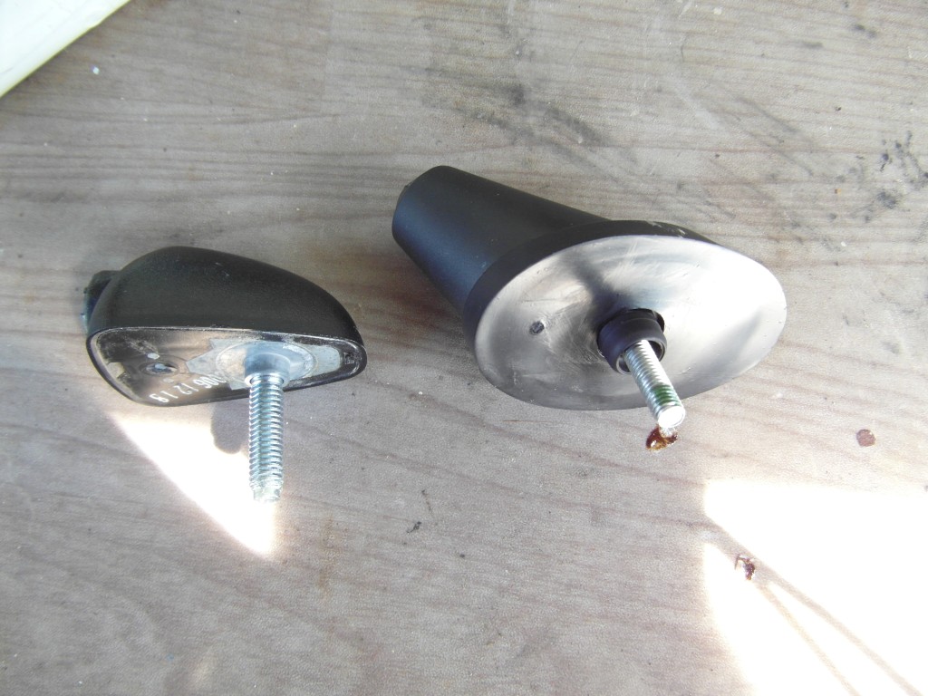

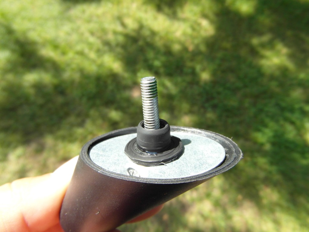

a to som ju po prvej montáži musel dať na druhý deň dole pretože mi stale vratlo hlavou že som asi niekde na niečo zabudol, a bolo to tak
na zavit ktorý ide z patice antény som zabudol navliecť izolaciu aby sa to nahodou nedotýkalo plechu strechy takže antena šla opäť dole a zo starej pôvodnej patice som odobral to tesnenie a vystrihol som ten gumový prechod,
nasadil na zavit novej patice anteny a až tak osadil do strechy
