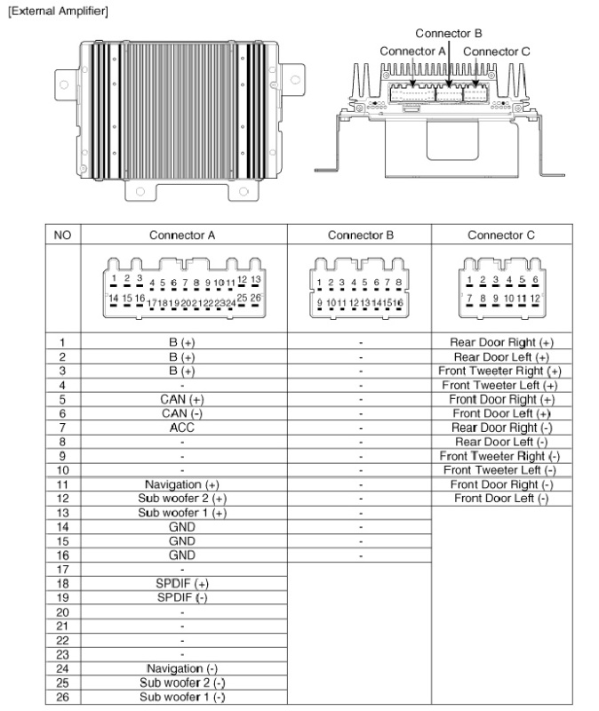

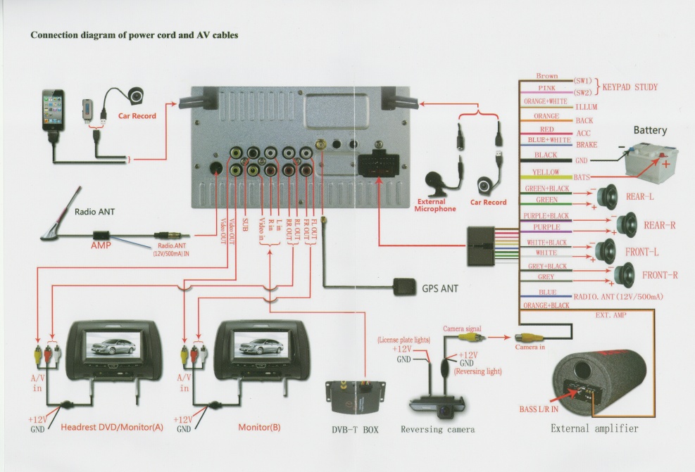

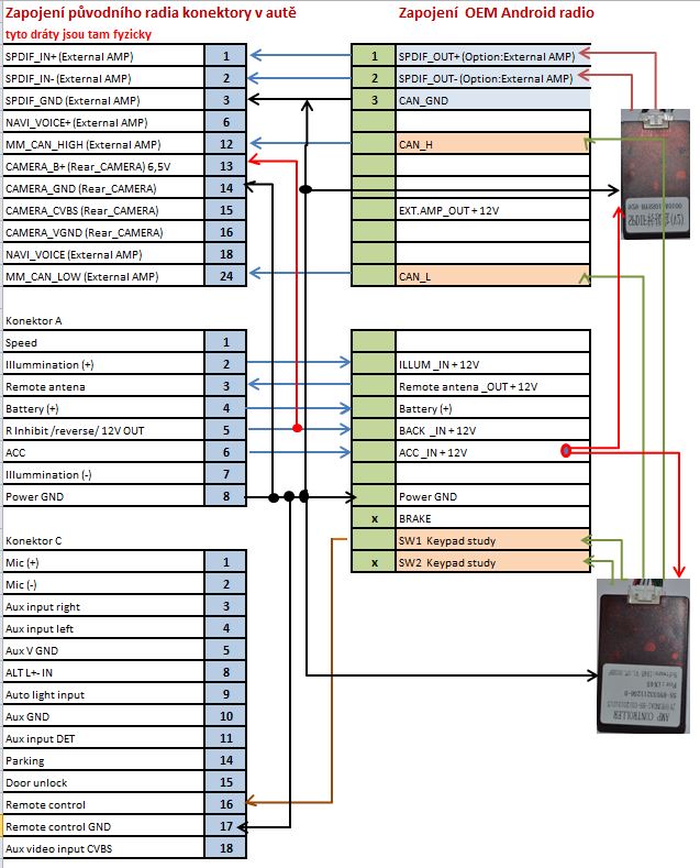

Zdravím,polámalo se mě původní radio s navigací a zesilovačem. Tak jsem si nechal poslat OEM rádio s androidem. Potřeboval bych poradit se zapojením . U rádia jsou dvě krabičky: 1-SPDIF 2-AMP CONTROLLER. Radio jsem na stole rozjel SPDIF jsem pustil do zesáku (doma)a jelo to. V excelu jsem vytvořil tabulku , kde jsou konektory jak na radiu tak v autě, co jsem věděl tak je to propojené u ostatních bych potřeboval poradit,jedná se ovládání na volantu a kamery...Díkec.
- IX35 OEM radio konektory zapojení 1.JPG (117.03 KiB) Zobrazeno 1953 x
- zesilovač kia.jpg (138.61 KiB) Zobrazeno 2136 x
- OEM Radio.jpg (190.15 KiB) Zobrazeno 2178 x

Obraz kamery konektor B pozice15,16.propojit na žlutý CINCH konektor, prostřední obrázek. Napájení kamery pravděpodobně konektor B pozice 13,14.(Změřit zda je při zapnutém klíčku a zařazené zpátečce na 14,15 napětí 12V.Při dodatečné montáži se toto napětí zpravidla bere ze světla zpátečky)
BRAKE -nezapojovat ,slouží k zablokování videa při jízdě
Ovládání tlačítky z volantu--budeš muset dokoupit adaptér CONNECTS2 na ix 35 ,cena asi 2500Kč a propojovací kabel z adapteru k rádiu, pro tvoji značku rádia(různé konektory u rádia),podle prostředního obrázku tam máš asi volné dráty.

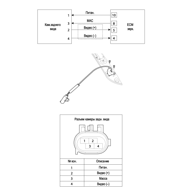

Tak jsem projel ruský forum a tam to taky řešily, tak nějak jsem jsem to zapojil a funguje to. Ovladání na volantu i zesilovač fachá až na tu zadní kameru.Zapojil jsem 15,16 do radia, radio se při zpátečce přeplo a na obrazovce (neni signal) , neni napájení kamery . Ještě budu pátrat. Opravil jsem to zapojení tak se to snad bude někomu hodit.
kamera se napájí 6,5V
http://autoclub-ix35.ru/viewtopic.php?f=24&t=4885
Tak je to zapojené, všechno fachá, spokojenost. Na tu zadní kameru jsem dal převodník z 12V na 6,5V z číny.
http://www.banggood.com/10Pcs-LM2596-DC ... 63307.html
- zadni kamera.gif (12.72 KiB) Zobrazeno 2033 x
