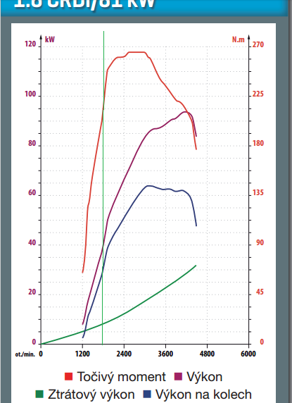

v tomto pdf porovnávají i30 a octavii, ke konci je graf točivého momentu a výkonu 1.6 crdi 81 kw a ten článek je z října 2013, takže předpokládám, že je to totožný motor jako mám já u auta z roku 2015
nejsem expert, ale z grafu vidím, že při 1500 otáčkách je výkon i točivý moment výrazně nižší, doplnil jsem do toho grafu svislou zelenou linku, která by měla cca odpovídat 1800 otáčkám (polovina vzdálenosti mezi 1200 a 2400) ... možná by to dokázal lépe vysvětlit někdo znalejší

V tom grafu se trosku ztracim a nebo mi neco zakladniho unika :-D . 1.6 CRDi v nasi konfiguraci by mela dosahovat nejvice 81kW. Podle grafu, ale dosahuje az na 115 kW.

červená linka je točivý moment a ten má stupnici napravo, výkon je fialový a máš pravdu, že naměřeno mají podle levé stupnice téměř 95 kw maximum ... tak teď teda taky nevím :D

Vidis, to je presne to co mi unika :-D . Popletl jsem stupnice. Takze to az tak velky rozdil neni. Hyundai ma na strankach graf k motoru 1.6 CRDi, ale tusim s 100 nebo 110 kW. Tocivy moment ma ale stejny. 81 kW motor tam uvedeny nema. A podle toho jejich grafu je maximalni tocivy moment dostupny od cca 1500 otacek. Na druhou stranu zalezi, jak moc je jejich graf marketingovou zalezitosti.
