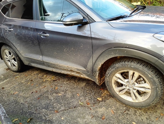

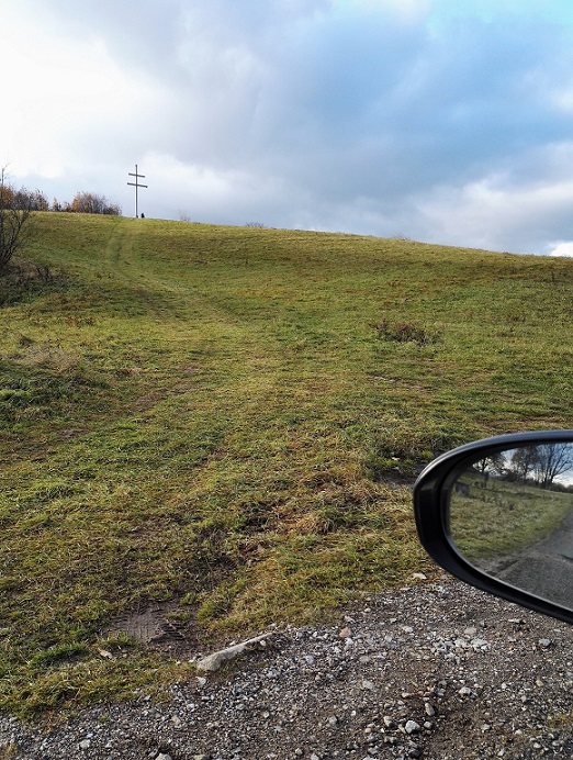

Takze dnes Tucsonik dostal poriadne do tela a poriadne. Parkrat sme sa posuchali po bruchu a blate, nabrali 3kg blatka do krytu motora a potom sme si na seba zvykli. Jedina slabost - svetla vyska. Skusil som zvaznicu, polnacku, mokru travu, blato, jarok, krizenie, ...
To co som nedal na RAV-4 hybrid pri testovacej jazde na jar, to Tucsonik zvladol s takym prehladom, ze som nechapal (a myslim ze teraz to bolo este klzejsie). Nemyslel som si ze 4x4 v novom Tucsone je naozaj take dobre. Oproti ix35 je to aspon o 3 levely lepsie. Necakal som taky rozdiel.
Skusal som aj krizenie naprav smerom do jarku a z jarku na polnej ceste (blato a trava). Neviem co za blbcov testuje tie pohony, ale v pohode som zisiel tam aj vycuval a takisto ked som tam zacuval som aj vysiel. V prvom pripade bolo vo vzduchu zadne prave tak 20cm nad zemou a predne boli az po disky v blate. Presne opacne ked som tam zacuval. Uplne s prehladom.
Skusal som aj kontrolovany zjazd - no najskor sa rozbehne a potom si zacne brzdit a pekne spomaluje az ide uplne krokom.
Najhorsi vyjazd co som skusil bola mokra trava s blatom asi tak 150m do prudkeho kopca (to co je na fotke - tam som zacinal) - ked som bol tesne pred vrchol hrany videl som len oblaky az kym som sa nepreniesol na sikmo cez hranu. Po rovnej osi by to nedal - svetla vyska ...
Skoda ze ma nenapadlo tocit video, ale bol som sam a nechcel som riskovat. Tak aspon mala fotecka na zciatok a na koniec po hrubom ocisteni - dal som z podvozka dole 2 hlinikove lopaty na sneh blata.

A co ma najviac asi prekvapilo bolo to, ze na to akym marastom a kaluzami som chodil, tak bol Tucson oproti ix35-ke "cistucky" :mrgreen:
