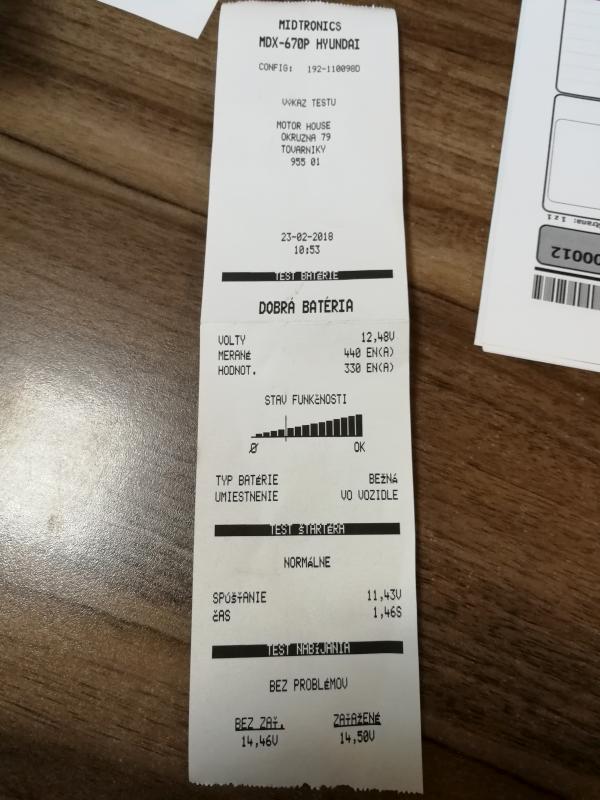

no podla merania v servise je baterka bohuzial schopna
co ma na druhu stranu neprekvapuje, pretoze mi tam cesta trvala cca hodinu, a nebolo ani velmi zima. Pokial im to ten merak nevyhodi ako zla, tak ju reklamovat nemozu, pretoze by im to neuznal importer. Jedina rada znela nechat to vymrznut pri vacsej zime a merat s co najkratsou jazdou do servisu, ale to sa mi bude dost tazko realizovat. Alebo to nechat zmrnut na kost (buduci tyzden maju byt slusne minusove teploty) a volat asistencku pri nenastartovani
Tak neviem... Mne sa osobne nepozdava ani to napatie na prazdno (12.48), pokial viem, tak baterka by mala mat 12.6V min.

Chyba možná bude v technikovi a měřáku. Na lístku máš uvedeno typ baterie "běžná". Zeptám se blbě, nemělo by tam být něco jiného? Třeba AGM?
Re: Start 1.6 GDi v -6C
asi nie, nemam tam start-stop (ISG) system. S tym merakom to moze byt pravda, myslim si, ze maju nariadeny schvalne taky, ktory ukaze zlu baterku az ked ju vlastne ani netreba merat...

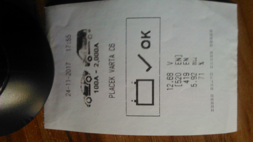

Nema niekto podobny protokol z merania, pripadne vymeny baterky?

Snad ti to pomůže
Jen upozorňuji, moje auto to není.

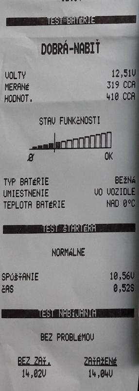

Na mojej Kii merane po 8 rokoch a 80k kilometroch
