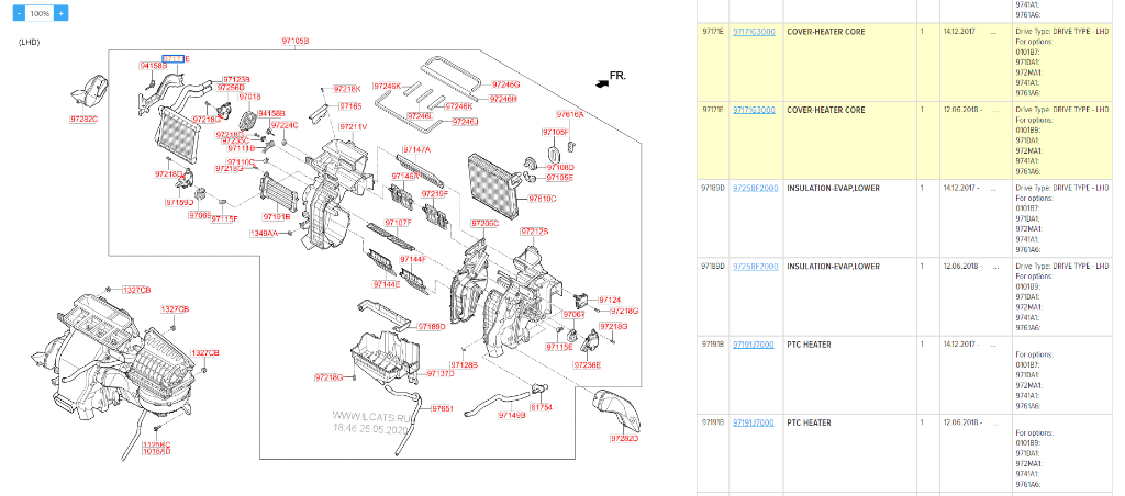

Ahoj, tak jsem byl v servise a kupodivu se jedná o vlastnost (ukázali mi fotku nezakryté trubky) - mě se to moc nezdá, pátral jsem po internetu a našel jsem následující schéma (v příloze), podle mě tam chybí díl označený 97171E. Zajímavé je, že pokud máte řízení na druhé straně (RHD) tak tam ten kryt není ...

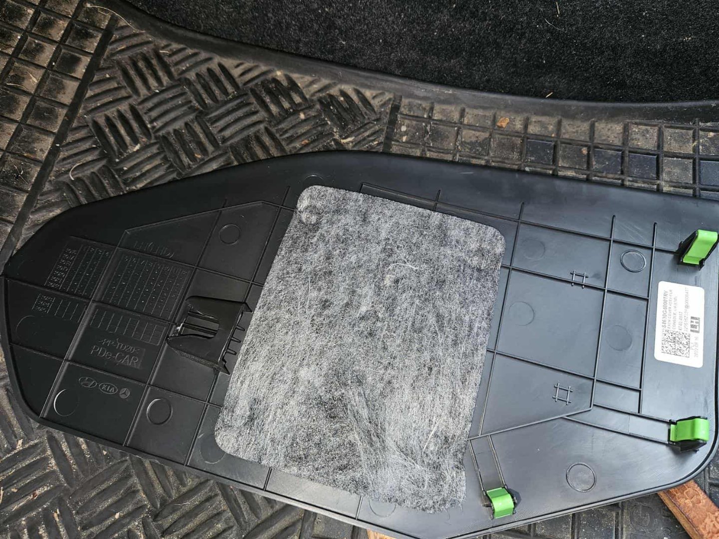

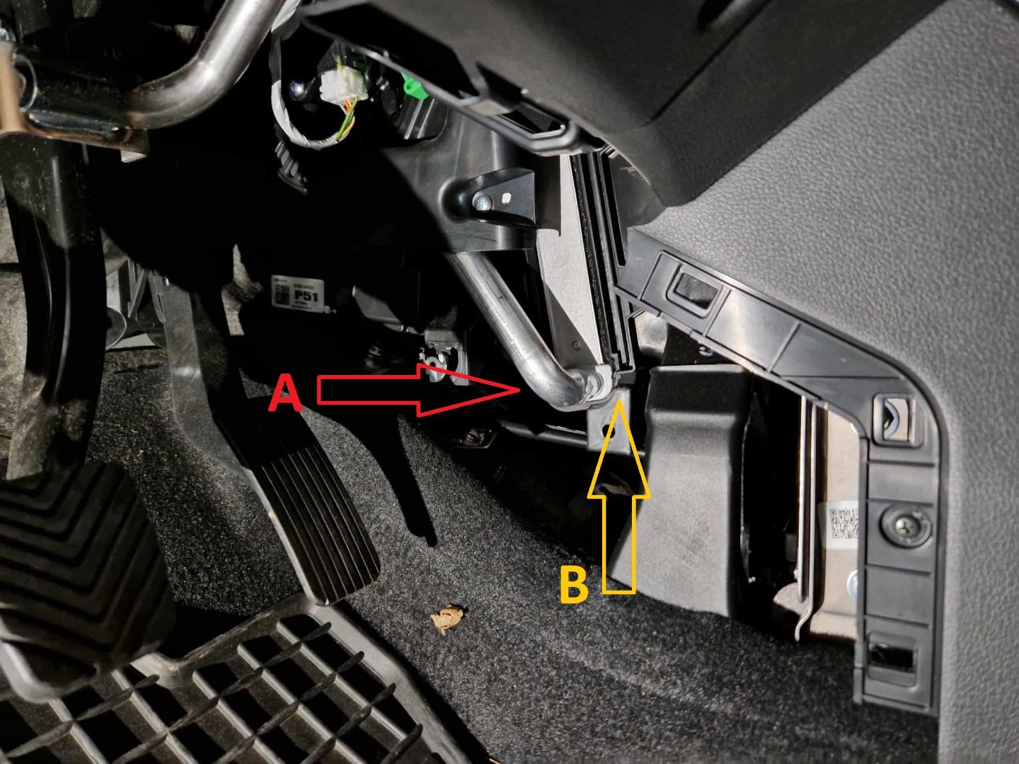

Ahoj, mám rovnaký problém, našli ste nejaké riešenie? Subjektívne mám pocit, že sa ten problém po troch rokoch zhoršil, tak som to začal riešiť. Dole je fotka časti pri nohe a plastového krytu. V trubke cirkuluje voda z motora a má teda 90 °C. Overil som si u dvoch majiteľov rovnakého modelu a motorizácie, že tento problém nepociťujú. Zároveň ten priestor pri nohe vyzerá rovnako. Logicky ma napadlo, že mám proste vadnú izoláciu na plastovej krytke, tak som skúsil na trubku nainštalovať miralónovú tepelnoizolačnú trubku ako na topeni / kúrení v dome. Bohužiaľ to nebolo veľmi efektívne — miralón izoluje, ale plast sa zahrieva ďalej. Všimol som si, že z časti na fotke „B“ pravdepodobne prefukuje vzduch okolo výmenníka, takže ma napadá len to, že tam horúci vzduch fúka na ten plast a celé sa to ohrieva. Skúsim to o pár týždňov pri garančke, ale naposledy povedali, že tam nič nie je, tak nemám ilúzie, že budú ochotní to riešiť.
