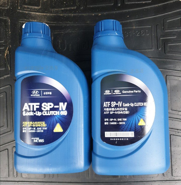

Takze tohle je udajne olej pro 6A/T vlevo z roku 2019 a vpravo 2020.

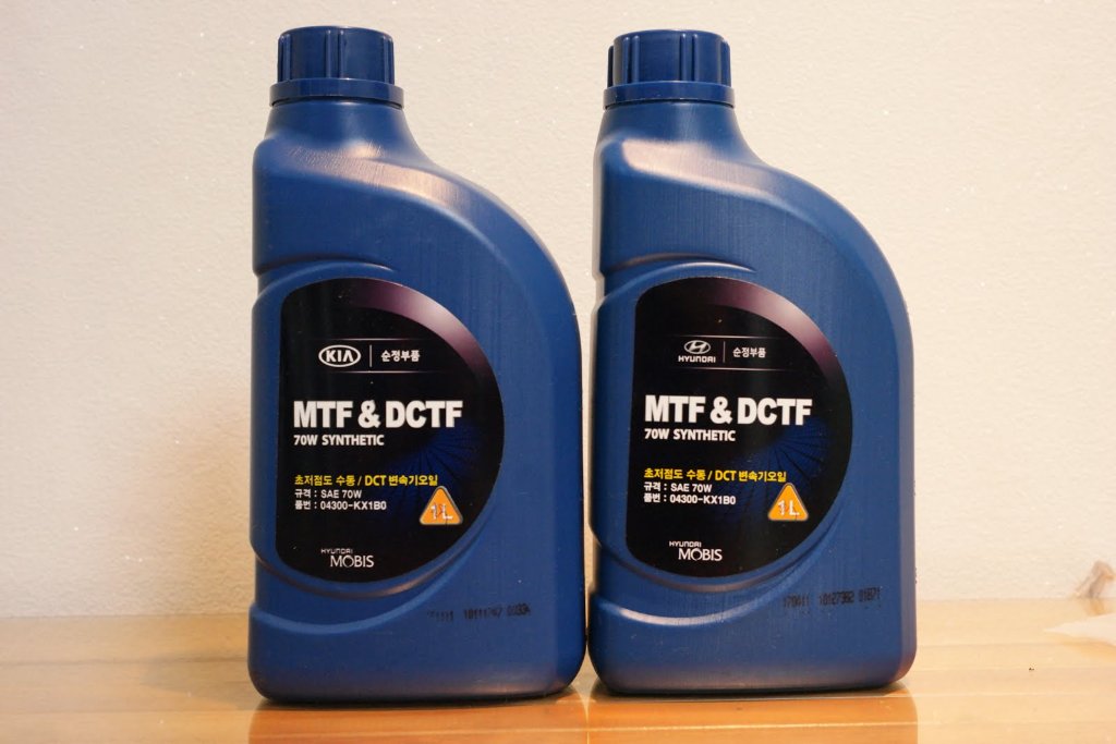

I40 WG 2016 DCT Premium Luxury 1.7CRDI
Brio
Příspěvky: 279
Registrován: 07 pro 2019, 16:09
Bydliště: Brno
Re: výmena oleja v automate
Příspěvek od Brio »
A my co mame faceliftovou i40 tak tady tento. Podle toho co tady ten manik pise, tak původně do DCT ptevodovek se davalo z vyroby 75W a tedko uz to zmenili na 70W. Vice info here https://multilinkstory.blogspot.com/201 ... f.html?m=1

len to nepopleťte lebo 6st. asi nebola dct a 7st. je dct. Predpokladám tá 6st. je úplne iná konštrukcia :idea:
