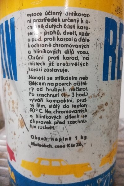

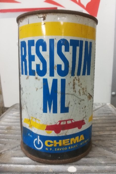

to čo sa strieka do dutín je tekutá hmota ala resistin ml - všeobecne vosky bývajú značené ML... čo sa strieka navonok je hmota ala "asfalt" resistin car. Samozrejme sortiment je obrovský, ja som doporučoval švédsky Noxudol - má v sebe sklené vlákna a tak po vytvrdnutí nepraská...
inak ten resistin car je super vec aj "okolo" domu - mechanické veci čo mi stoja vonku tým natieram, výrazne zvyšuje životnosť všetkého kovového čo nechávam vonku, vrátane častí bicyklov...
