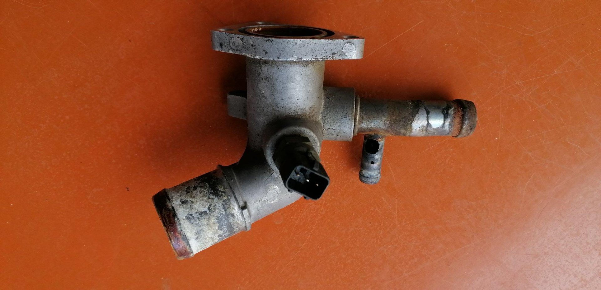

Po 4 rokoch sa objavila ďalšia závada chladiaceho systému. Po deravej hadici za 40 Eur a hneď potom prehrdzavenej rúrke kúrenia za skromných 80 Eur začala tiecť chladiaca kvapalina niekde v hornej časti motora. V spleti hadíc a káblov som zistil, že vyteká z kolena na pravej strane motora.
Po demontáži sa ukázala príčina - v rúrke bola vyhnitá diera priemeru cca 1 cm a naokolo zopár menších dier.
Chladiaca kvapalina sa po 3 rokoch (!!!) premenila na hnedú brečku, zrejme to bola G11, ktorá je v tomto motore nepoužiteľná.

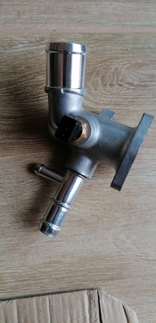

Originál koleno stojí smiešnych cca 130 Eur, čo som nebol ochotný investovať. Ďalšie možnosti sú aliexpress - to isté za 15-20 Eur (!!!!!), avšak dodanie okolo mesiaca, čo je príliš. Existujú aj nejaké náhrady originálu, ale sú nezohnateľné alebo iba o niečo lacnejšie ako originál.
Nakoniec som kúpil v jednom lotyšskom eshope, koleno 23 Eur vrátane teplomera, doprava 13 Eur, prišlo mi za 5 pracovných dní ako bolo uvedené.
Len dúfam, že sa na chladení už nič neposerie, lebo je to už nanajvýš otravné.
Poznámka na koniec - na fotke je novšie prevedenie kolena (asi od 01/2009). Staršie malo 2 otvory a menší priemer hadice. Avšak online katalógy uvádzajú iba staré prevedenie, amatéri.
