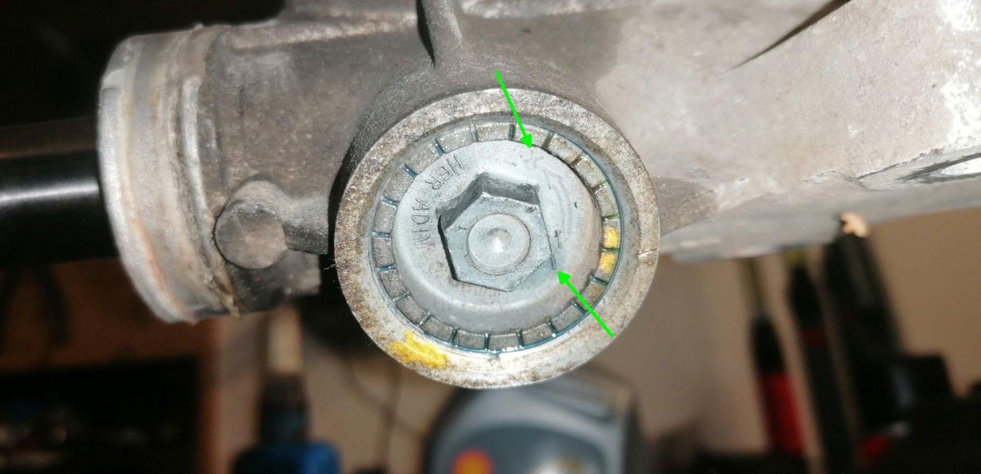

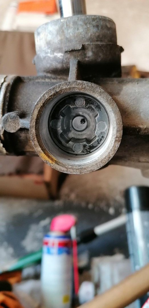

Dal som si teda zdemontovať riadenie, otáčaním nastavovacej skrutky (yoke plug) sa dá vôľa zmenšiť (prípadne aj zväčšiť). Ak by bola vôľa aj pri úplnom dotiahnutí príliš veľká, treba skrutku vyskrutkovať, vybrať pružinu a nejakou pásovinou otočiť excentrom doprava alebo doľava (v obidvoch krajných polohách bude minimálna, resp. nulová vôľa). Neodporúčam nastaviť nulovú vôľu, lebo pri následnom zaskrutkovaní nastavovacej skrutky nepôjde riadením otáčať, resp. by musela byť skrutka príliš povolená a závitové púzdro bude trčať zo skrine riadenia. Puzdro odporúčam zalepiť Loctitom (od výroby bola v závite nejaká šedá hmota). Pôvodná poloha nastavovacej skrutky je od výroby označená žltou farbou.

Fotky k nastaveniu riadenia
Příspěvek od robotron »
