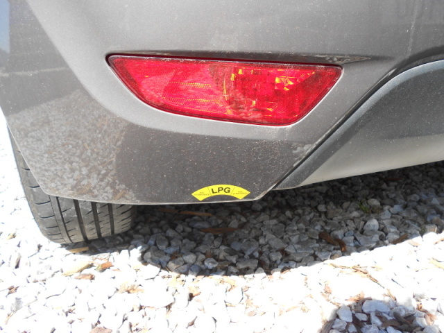

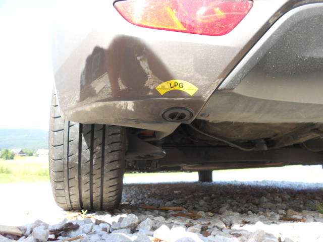

Zajímalo by mne, zda máte někdo také vyveden plnící otvor pro tankování LPG vlevo dole zespod nárazníku - viz přílohy. Na všechno podstatné jsem se před tím, než jsem si nechal LPG namontovat v servisu Hyundai, zeptal, ale tohle jediné jsem si neohlídal, a když mi auto vrátili, nejdřív jsem měl radost, že hrdlo není vidět. Postupem času ale začínám zjišťovat, že to není ideální řešení, neboť někde je problém tankovací pistoli do hrdla umístit, zvlášť, když na hrdlo není vůbec vidět. V zimě, až to bude omrzlé a od sněhu, nevím, nevím, jak se bude chtít obsluze čerpačky se s tím mordovat. Minulý týden trvalo na jedné čerpačce LPG nasazení tankovací hadice skoro 5 minut, to jsem si vyslechl nadávek na účet toho, kdo to takhle udělal... V servisu Hyundai mi řekli, že takto to mají schváleno AutoGas Centrem Strakonice, proto to tak montují. Já ale viděl už spoustu ix20, které měly hrdlo klasicky na boku nárazníku. Pokud by mi měli někdy v budoucnu tankovat např. z této pistole:
http://www.youtube.com/watch?v=EYvAD2naC_s
tak nemám šanci, to abych si nejdříve auto zdvihl na hever. A to nevím, jak bych dopadl případně v zahraničí.
Jak jste na tom ostatní a jaký máte na to hrdlo názor?

ano, taky to mám zespodu nárazníku, teď je to "skoro" pohoda, kleknu na zem nasadím a tankuju, ale v zimně to bude opruz
nedej bože tankovat někde v D s holandskou redukcí
... ještě mi vadí, že to víčko neni jištěný , takže vyšroubujete a ono vám vypadne a skutálí se pod auto
(už se mi stalo)
na druhou stranu to bude svádět sundat tu žlutou samolepku z okna a nedráždit kolemjdoucí v rádoby "podzemních" garážích
edit 25.8. samolepka se nějak v těch teplech skoro začala odlepovat tak jsem jí preventivně sundal, na pumpě na mě pak jeden "favorista" významně troubil, že co tam chci u LPG stojanu dělat když to nemám na LPG

Pokud koncovka nešla (a stále nejde?) namontovat pod víčko k benzínu, tak jsem byl rád za umístění odspodu nárazníku. Nikdo se opravdu nezajímá o moje LPG, samolepky jsem při montáži nedostal
. Problém je holadská koncovka třeba v Německu při použití redukce. Pistole se potom prodlouží o redukci a už se nevejde pod auto. Pak se musí auto přizvednout heverem a nebo nacouvat na obrubník. A hned máte na pumpě několik německých kamarádů a je sranda
. Koncovku - pistoli tady v česku si nasazuji vždy sám i tam kde tankuje obsluha. Žádný problém jsem nezaznamenal.

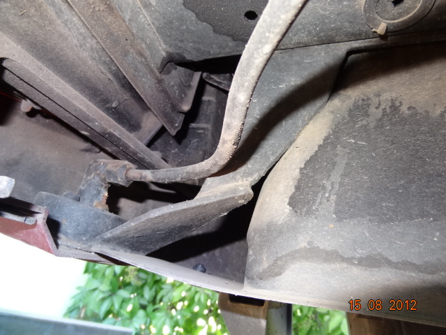

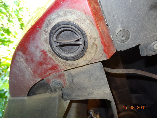

Když jsem ale po příjezdu z montáže viděl, jak je hrdlo pouze v plastech a představoval si jak budou v zime křehké, tak jsem vyrobil držák plnícího napojení. Je z plechu 3mm a je ukotvený do dvou volných závitů pod plastovým podběhem poblíž šroubu tlumiče.

Tak jsem včera študoval jak to nafotit. Ono je to celé uvnitř nad nárazníkem a kryté plastovým podběhem. Není skoro nic vidět. Chtělo by to aspoň sundat kolo. Nafotím ale hned to nebude. Princip je v tom, že z plechu je udělaná velká podložka kolem plnícího zařízení a dále jsou k tomu přivařený asi dva kousky plechu aby se dostala díra pro uchycení na ten volnej závit. Prostě takovej svařenec z plechů. Zvenku odspodu je pod hrdlem podložka stejná, ale z mosazného plechu.
Takže přidávám fota:
