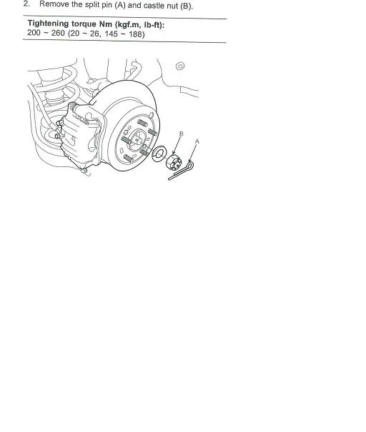

Kdyz se zeptam jako uplnej hnup...ma predokolka poloosy i vzadu ?
A nedal by sem nejaky hodny clovek ten schematicky nakres jak se tu obcas objevuje, kde by bylo jasne videt co se dotahuje ?

Re: Poloosy
Podľa priloženého obrázku sa doťahuje matica B. S pákou na kľúč plnou silou, prípadne momentovým kľúčom na 260 Nm. Ak nesadne korunka matice na dieru pre závlačku treba pridať podložku.

Jsi nejlepsi, diky moc

Tak dnes jsem se do toho pustil, ve předu to je ok, tam ani nic neklepalo, ale radši jsem to zkusil...no a vzadu jsem zjistil, že žádný poloosy nemám (mám předokolku), takže jsem tam kde jsem byl
Ale všiml jsem si jiné věci, která to klepání na 99% dělá, jsou to kusadla na zadních brzdách, takovýto nejvíc vystoupelné s toho kusadla má vakl a je to kov na kov tak to klepe za jízdy, ale v pneuservisu mi řekl, že je to normální že se to hýbě...tak nevím
Netušíte někdo?
