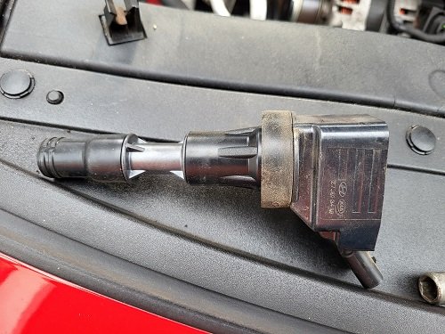

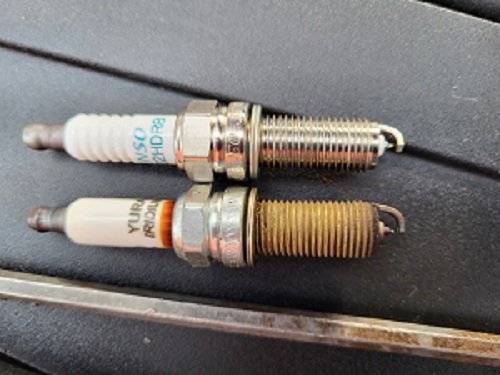

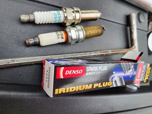

Také jsem hledal a chtěl nějaké rozumné svíce pro ten můj nově koupený třílitr teda tříválec :lol: Mám najeto 107 tis.km a tak jsem si řekl vyměním svíce...po přečtení pár rad jsem koupil svíce Denso ( do Brisku jsem se dovolal na nějakou vrátnou), chtěl jsem je vyměnit i z důvodu "haprování" motoru při studeném startu...zjistil jsem, že svíčkami to nebylo ... je potřeba se smířit s tím,že jeden val chybí k tomu aby se to tak neklepalo při studeném startu ( po cca minutě chodu je to už lepší).No mám svíce Denso a myslím si ,že bych neudělal chybu ani s těmi od bosche , ale příště zkusím Brisk ( NGK nechci neboť z motky nemám dobré zkušenosti po zimě, byly vždy uchcané po startování a tak jsem přešel na Brisk a po zimě start na brnk a to se zlepšila i pružnost motoru) Dám sem nějaké foto tak snad se mi to povede :shock:

Konečně ty fotky :-)

mužeš napsat typ toho densa svičky ? děkuji
tedka mám taky denso , a jsou přesně stejné jako original yura svička což je super
to že ti motor blbne při studenem startu nemá ze svičkam nic společného ( tedy pokud svičky nejsou KO) bohužel takhle na dalku řici co ti to dělá nejde :( skušel si chvily jezdit na 100oktanu benzin ? , jen se zeptám jak často mněníš olej ? a filtry ? děkuji
nekteří zde psal že je jim fuk jestli je svička delší nebo ne :) kratší až tak nevadí +- 0.5mm , ale deší svička muže rozkošně propalit pisty :)
