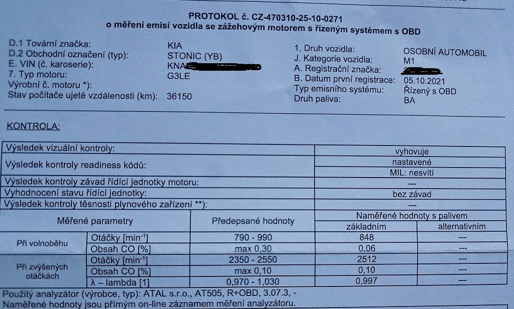

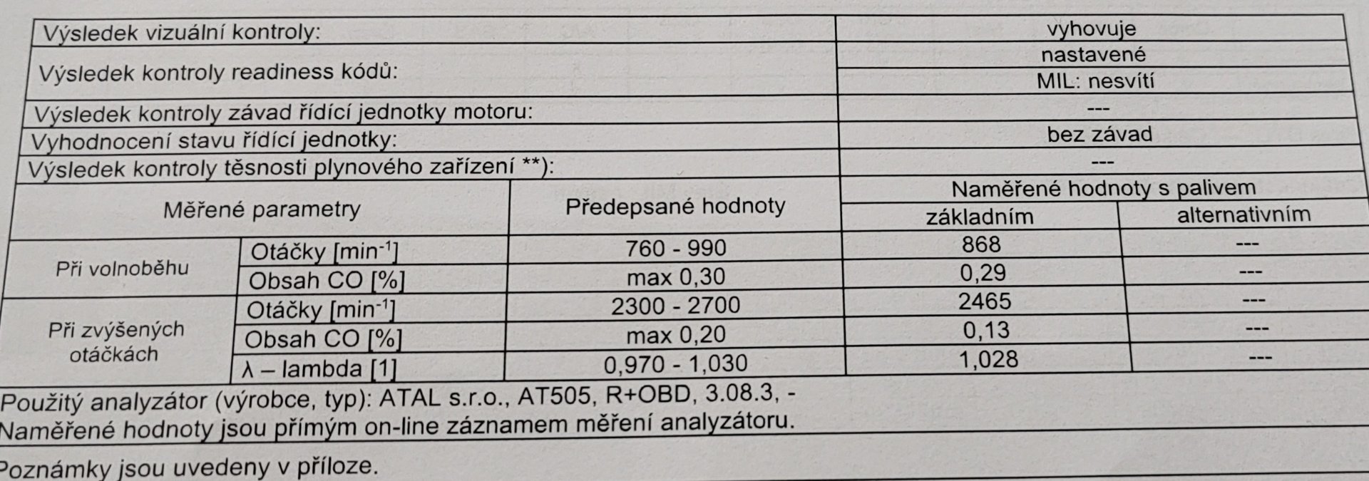

Re: motor 1.0 T-GDI
Dnes prvé meranie emisií, má niekto porovnanie?
- IMG_20251020_103228067~2.jpg (235.18 KiB) Zobrazeno 1562 x
KIA CEED III(CD) Spin; 1.0T-GDI Smartstream 74kW
73 000km; 5,5l/100km

Re: motor 1.0 T-GDI
bol som minuly tyzden, Stonic uz ma 4 roky
Auto 6 tyzdnov pred TK/Emisiami stalo, pretoze sme boli na roadtripe obytkou po Portugalsku / Spanielsku
Benzin obyc z Avia + 80ml VIF tankovany 26.8
Jedina priprava na TK bolo nabitie akumulatoru pretoze vid vyssie, auto stalo 6 tyzdnov a samotna cesta cca 25km do Tisnova na STK
- 1760951190095.jpg (154.99 KiB) Zobrazeno 1551 x
Re: motor 1.0 T-GDI
čo tie rozdiely v limitoch CO? 0,2 vs 0,1? nejde o rovnaké motory?
ináč líže to tam tie horné limity..., neviem no...

Re: motor 1.0 T-GDI
jj tiez som si toho vsimol a je to divne, pac mi prijde ze je to ten isty motor G3LE, ten isty vykon, ten isty meraci pristroj a predsa len ten limit aj priebeznych otacok aj Co2 v otackach je iny
Re: motor 1.0 T-GDI
Tiež ma to zaujalo, že to u mňa líže hranice, ak by tu bol niekto kto sa do toho vyzná, rád by som počul na to názor.

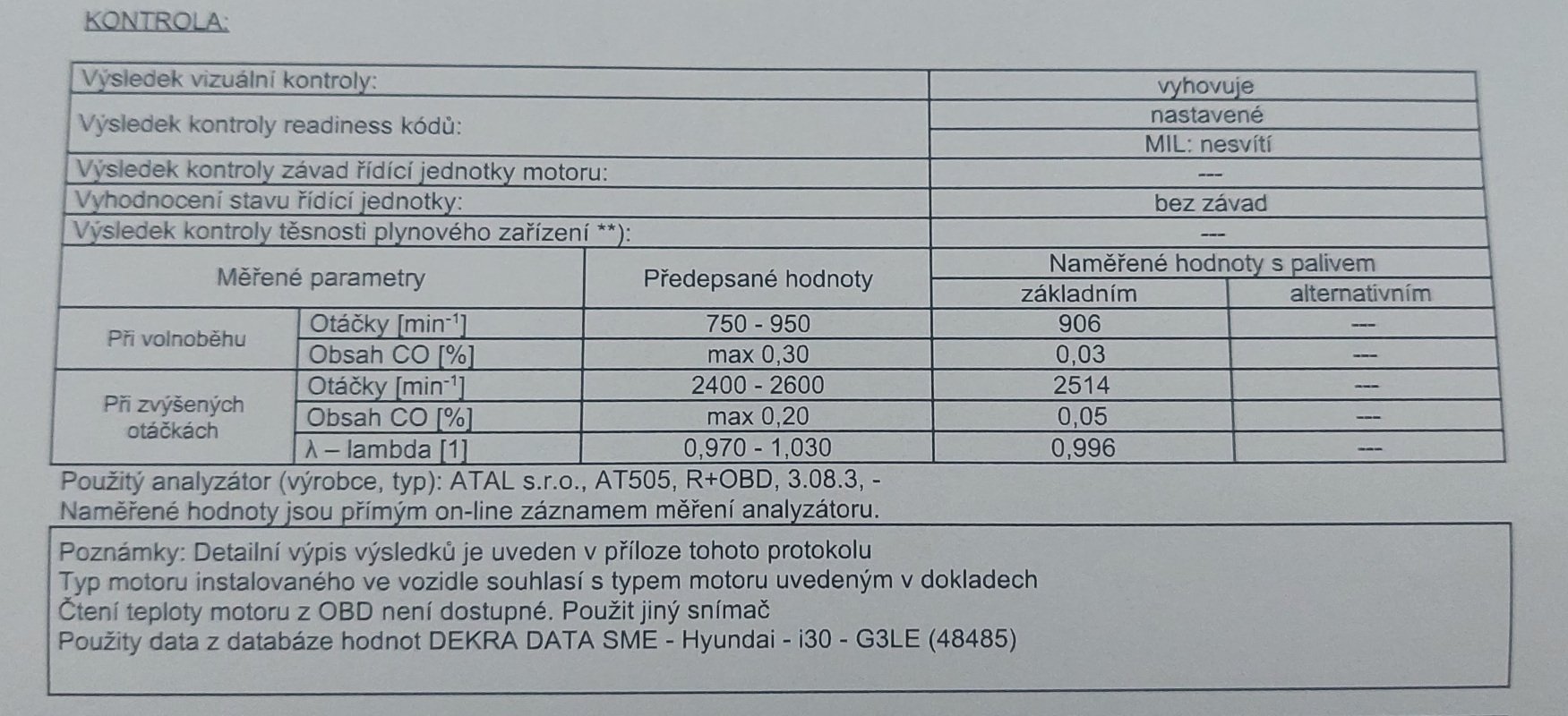

Re: motor 1.0 T-GDI
tak pro zajímavost g3le protokol ode mě. První TK, najeto řádově 50kkm. i30PDE.

Re: motor 1.0 T-GDI
K tomu CO otázka jen pro jistotu : když jste byli na emisích tak byl katalyzátor zcela zahřátý tzn. nad 400°C ?
Já zcela zahřátý motor (podle vody) když čekám na emise nechávám běžet a občas slyším saharu jak se spustila. Naměřené emise jak na volnoběh tak v provozních otáčkách mám "0.00", ale je to 1.4 tgdi.
Re: motor 1.0 T-GDI
Vidím to ako najpravdepodobnejšiu príčinu... technikovi to prešlo (aj keď LTT), tak to nechal. Inak by katalyzátor zohrial a meral znovu.
