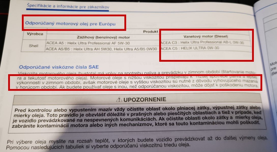

Myslim ze sa oplati dat na sud lebo existuju oficialne dokumenty Europske Safety Gate /coz je obchodna inspekcia na europskej urovni/ o tomto probleme a oznacuju vozidlo ako nebezpecny produkt, naviac som zistil ze servis lial do auta iny olej ako bol odporucany v manuale miesto odporucaneho 0w-30 tam liali olej 0w-20 to je velky argument

Na argument 0w20 zabudni... viskozitu oleja upravil výrobca v rámci update dielenskej dokumentácie počas výroby modelu. Je to bežný postup, ktorý nemáš ako reálne spochybniť.

O zmene specifikacie na 0w-20 servis/vyrobca neinformoval, moja dokumentacia ktoru mam k autu hovori 0w-30 povodna napln z fabriky bola 0w-30 , zmena na 0w-20 a zachovanie extremne dlheho intervalu 30 tis. a 2 roky je smrtelna kombinacia, mali aspon skratit intervaly na 1 rok tak ako to pri tom istom motore robi KIA a KIA okrem toho robi aj servisny zasah odstranenie sitka filtre olejoveho cerpadla
a nehovoris presne, nezmenili to pocas vyroby modelu, ale az pocas prevadzky modelu
