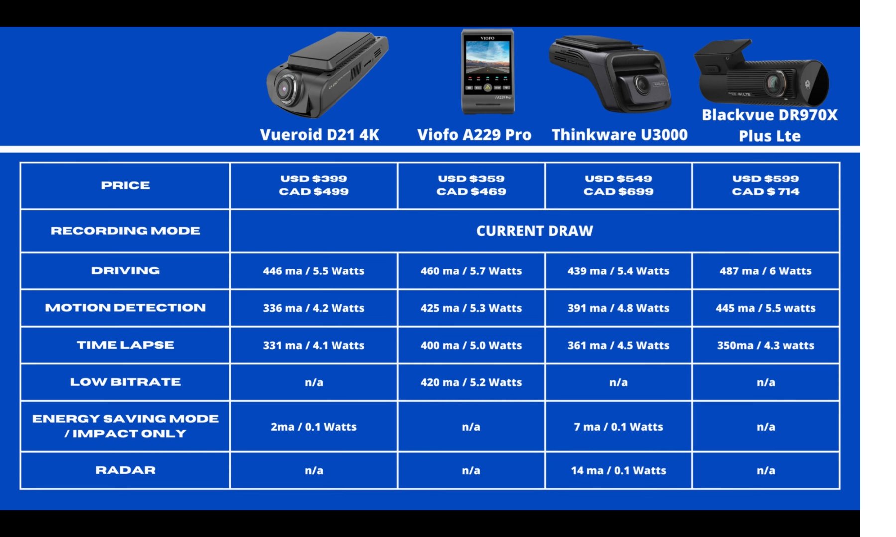

Sice sám zatím nemám moc detailní info o tom, jak je na tom se spotřebou takovej mnou vyhlídnutej Wolfbox (nebo alternativně ještě Vantrue N4 Pro), ale když se tak podíváte na tenhle výňatek z jednoho srovnávacího 2024 review na youtube, přijdou vám ty spotřeby průměrný, malý, velký? Já jen, abych měl nějaký srovnání, prostě od čeho se odpíchnout, až už bych kupoval. Obávám se, že ten Wolfbox bude mít větší odběr, zvlášť při osazení dvěma přídavnejma kamerkama (2K dozadu, 1080p do strany)...
Samozřejmě optimální by byl nepřetržitej (i když omezenej) záznam, tj. nespoléhat se jen na nějakej Gsenzor. Ale to by přídavná baterie pro kamerku v tomhle módu vydržela v mym případě s bídou snad ani ne 12 hod.
Zvlášť když jsem v jedný další relativně detailní US recenzi slyšel, že k dobytí tý "specializovaný" přídavný lithium-fosfátový baterie 7500mAh je nutný min. 45-55 min. jízdy autem. To já bohužel asi nedám, jezdím sice skoro každej den, ale tak 20min. ráno tam a 20-30min. včer zpět...

- Ultimate 4K Dash Cam Comparison 2024 -wattage.jpg (197.68 KiB) Zobrazeno 754 x
