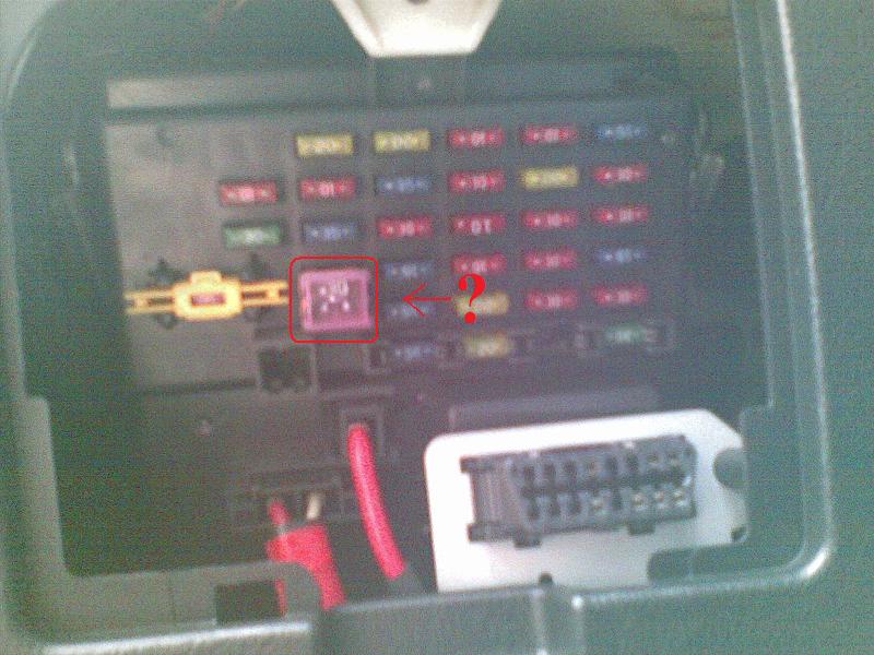

Včera večer jsem si hrál se světlama v interiéru až mi nakonec asi prdla pojistka o které ty mluvíš. Protože mi nejede osvětlení interiéru, hodiny, rádio a alarm když zapnu tak hned houká :roll:
Udělal jsem foto (z mobilu :roll: ), je to ta pojistka s tím plastem, jak si o ní mluvil?

osvetleni interieru je ta nalevo od toho co mas oznacene -- to zlute podlouhle je to takovej suplicek a uprostred je otvirka a tam je pojistka na interier.
tahle pojsitka ma na starosti veskere osvetleni vcerne kufru , tak i alarm cenrtal a nejede ani autoradio ale jezdit se s tim da :)

hej hej je to presne ta poistka co vravel DEDE , v tom oranzovom plaste je ak sa nemylim 10A poistka ale radsej si to skontroluj

je to obyc mala jen je vsunuta do toho zluteho koupis normalne na benzince. Tusim ze je to cervena 10tka ted si nejsem jistej. Jinak spodni radek sou nahradni pojistky na tom planku pojistek jsou oznacene jako spare tak muzes pouzit ty, i kdyz zrovna 10 tka ti tam chybi :)
